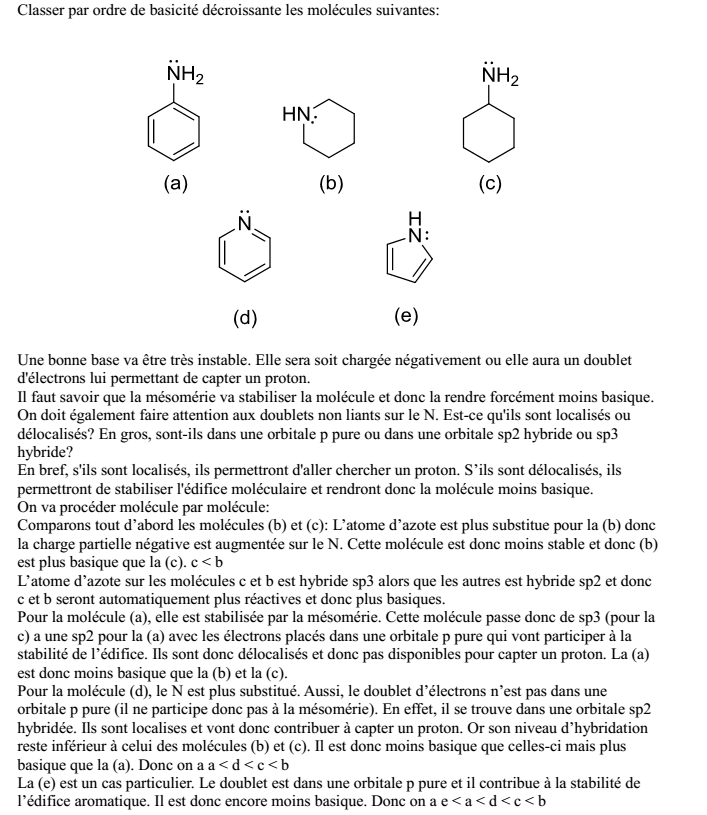

Concernant la basicité : Plus une base est instable, plus elle forte. Tu comparera les effets électroniques, l'état d'hybridation, l'état des DNL pour classer les molécules selon leur basicité
Concernant la nucléophilie : Plus ton composé est chargé négativement, a un faible encombrement, a un faible rayon atomique, plus il sera nucléophile. En gros, tu compareras deux atomes selon leur position dans le TPE, celui le plus en bas à gauche sera le plus nucléophile
Je t'invite à faire le QCM 19 (classement décroissante des bases) et le QCM 28 (comparaison nucléophile) du sujet Annales pré 2010
Je t'invite aussi à faire l'exo "Classement des bases" de la tut'rentrée
Tu me diras si c'est compris, bon courage pour la fin :)
