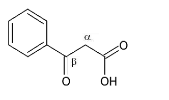

Messagepar K6 » 16 Déc 2013, 16:07
Salut salut :)
Voila, j'ai un léger soucis avec l'item A et sa correction.
Pour moi les carbones en alpha sont ceux orienter vers le bas ("sommet qui pointe vers le bas") et les beta orienté vers le haut.
Donc notre molécule serait bien un alpha-cétoacide dans ce cas non ? 0_o
fin, bon j'ai pas tout compris quoi :hypnotized:
Merci d'avance (et bonne chance pour vos partielles qui se rapprochent aussi... :dazed: )

Messagepar AhmedT » 16 Déc 2013, 16:21
Y'a une confusion avec le C anomérique que t'as dû voir en bioch, l'alcool dirigé vers le haut=bêta, orienté vers le bas=alpha
Les cétoacides, ce sont des molécules portant une fonction carboxylique et une fonction cétone, tu classeras ces composés selon la position de ces fonctions l'une par rapport à l'autre, grâce aux lettres grecs
Tu devrais comprendre grâce à ce schéma
B céto acide.png (10.3 Kio) Vu 686 fois
Bon courage pr la fin :)

Messagepar K6 » 16 Déc 2013, 21:45
Voilaaaaaaa oui, j'étais resté sur la bioch' (quelle idée) c'est pour ca que ca me perturbé :oops:
Merci beaucoup pour la réponse :clap:
