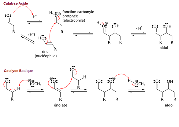

DavidK a écrit:Pour la réaction du QCM11/12, j'ai pas compris pourquoi la réaction 2 était possible sous catalyse acide... Ca donne quoi?
Ça te donnera la même chose, le mécanisme sera juste différent
