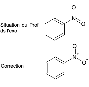

Messagepar *Céline* » 16 Déc 2013, 19:44
Alors j'aurai besoin un peu d'aide concernant ce qcm. Je comprends pas ce que signifie les flèches (surtout la deuxième qui apparaît dans la correction).

Les flèches vont te permettre de comprendre l'orientation de ta réaction. Elles symbolisent les déplacements d'électrons. Donc elles partent d'une espèce riche en électron vers une espèce en déficit/qui peut en capter
La première flèche qui apparait dans le QCM et la correction signifie qu'on a attaque du groupement nitro par le benzène, site riche en électron.
La seconde flèche symbolisera le déplacement d'un électron provenant de l'azote vers un oxygène. Ce déplacement est nécessaire, sinn tu te retrouves avec un azote pentavalent, un atome impossible à retrouver
En formule développée ça te donne ça :
* Ton N est haut fait 5 liaisons, impossible
* Ton azote sera tétravalent, pas de pb

Alors la première flèche c'est ok, mais la deuxième me dérange encore. Parce que dans le sujet on ne voit pas qu'on a formé un O-, il y a juste NO2.
Est ce que c'est juste de ne pas faire apparaître cette charge?

Oui, puisque l'azote porte une charge positive, les 2 charges se compensent, le substituant apparaitra neutre :)

OUF je crois que je vais y arriver (je le sens je le sens!) je vais essayer de re-expliquer la réaction vite fait, est ce que tu peux me corriger pour voir si j'ai si j'ai bien compris s'il te plait? :)
- A l'origine, l'azote porte une charge positive (éjection d'un e- afin de répondre à une forme stable)
- Puis un e- des doublets non liant du cycle vient s'associer à l'azote pour former une liaison. A ce moment la l'azote est neutre mais ne peut pas rester avec 5 liaison;
- Du coup il donne un e- à l'oxygène: l'azote redevient + et l'oxygène -
Désolé de te prendre autant de temps sur ce pauvre QCM, j'ai juste envie de bien le comprendre étant donné qu'il est tombé à la séance de révision.
