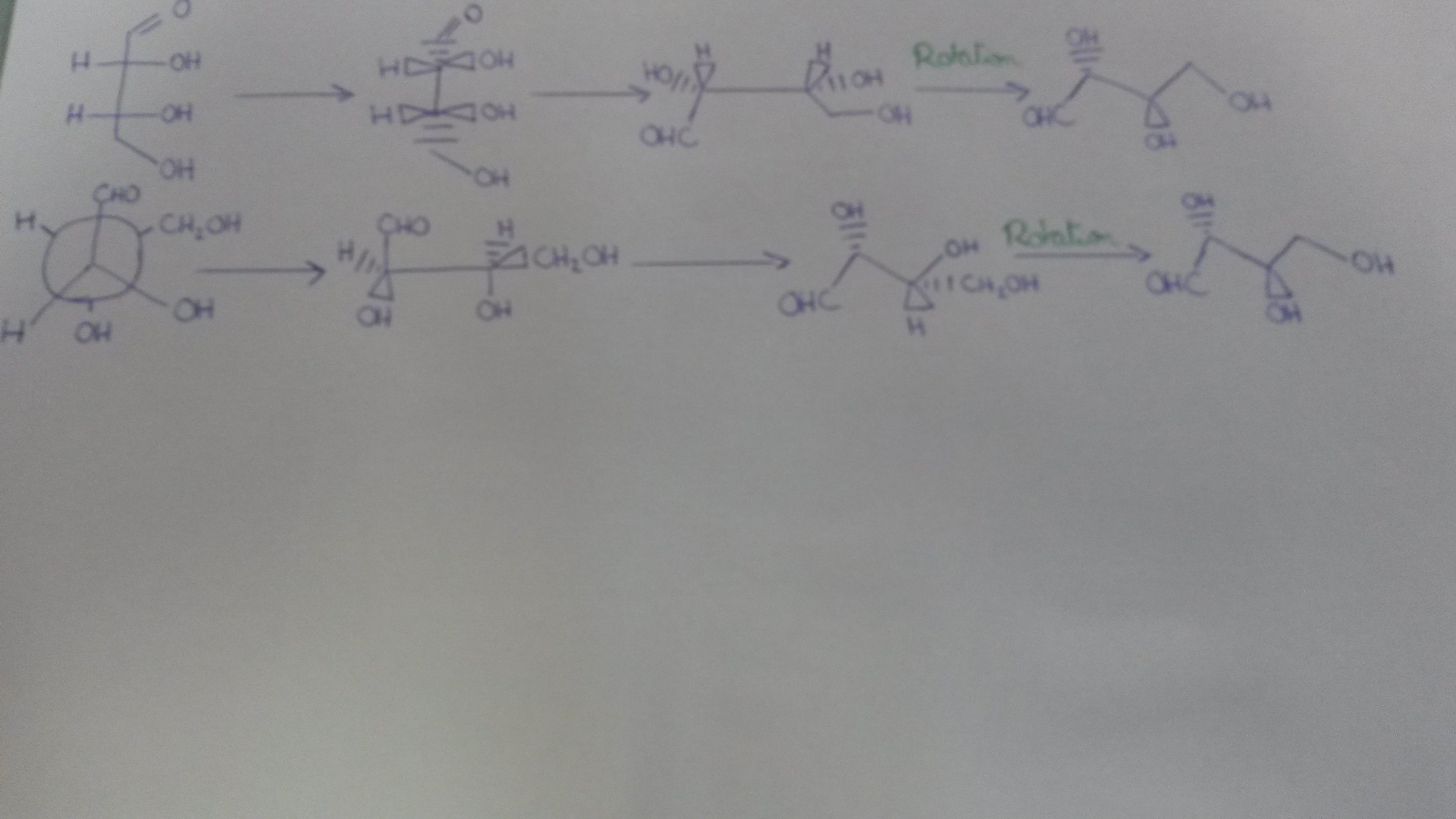

Messagepar roro » 19 Déc 2013, 00:47
bonjour peut-on dire que 2 molécule identique sont des stereoisoméres de conformation ?

Messagepar AhmedT » 19 Déc 2013, 00:56
Non, il faut une rotation pour dire que 2 molécules st stéréoisomères de conformation.
Tu px retrouver 2 molécules identiques représentées différemment dû à un angle de vue différent, pr déterminer que ces molécules st stéréo de conformation, tu devras regardez la position des substituants les uns par rapport aux autres

Messagepar roro » 19 Déc 2013, 08:39
je crois que j'ai compris enfait c'est la correction d'une annale qui me posait pb le qcm 3 de 2011 2012 , la molecule D vous avez déjà fait la rotation non?

Messagepar AhmedT » 19 Déc 2013, 15:07
Oui, la rotation a été effectué, je n'ai mis que les molécules finales
Je t'ai dessiné le cheminement, sans pc je px pas faire mieux

Messagepar roro » 19 Déc 2013, 21:00
parfait :) merci beaucouuuuupp ;)
