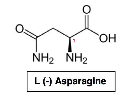

BONJOUR!
Voila j'ai un petit soucis avec le QCM 8, pour moi cet AA je lis CORN de droite à gauche (sens antihoraire) ce que je trouvais d'ailleurs incohérent avec le nom "L-Asparagine" du coup je me suis dis que c'était pour préciser qu'il était Levogyre...
Ce n'est pas très clair, mais en gros je n'arrive pas à comprendre pourquoi il est L et non D et comment on peut savoir s'il est levogyre ou dextrogyre? 0_o
Merci! :bye:

Pour déterminer si un AA est L ou D il faut que le H soit placer en avant, or dans la molécule il est placé en arrière c'est pour cela que tu lis CORN dans le sens anti-horaire, si tu met ton H en avant tu verras que tu liras CORN dans le sens horaire et que ce sera bien un AA de la série L.
Par contre attention un acide aminé de la série L n'est pas forcément lévogyre (-) !!
J'espère que ca t'aideras
Bonne journée ;)

Ah oui désolé, tu le comprendras mieux après avoir vu les cours de chimie organique :beat-up: , je vais essayer de t'expliquer:
Ton carbone doit être relier à 4 groupements.
- Le carbone 1 est en faite relier en plus à un H (pour que ça fasse 4 groupements).
- Le triangle plein montre que le NH2 est en avant.
- Et ton H est en arrière car il est du côté opposé au NH2.
Si tu retourne ta molécule pour faire passé ton H en avant, le NH2 va passé en arrière (il faut imaginé ça en 3D...)
Et du coup tu liras bien CORN dans le sens horaire.
Je suis désolée c'est vraiment difficile à expliquer, un tuteur t'expliquera certainement mieux :glasses-nerdy:
Bonne journée :bye:

Ah mais en fait je crois que je n'avais pas compris surtout le fait que le H devait absolument se trouvé en avant de la molécule! (Si c'est ça la condition...). Si c'est juste ça alors j'ai compris!!
Parce que dans la ronéo de l'année dernière il ne le précise pas :P
Et maintenant si je peux me permettre, dans le QCM 6 par exemple, comme il n'y a pas d'indication sur quel atome est en avant ou arrière, comment on ferait pour savoir s'il est L ou D?
Merci de prendre de ton temps pour me répondre :desire:

Oui c'est ça le H doit toujours être en avant, il me semble que c'était écrit dans la diapo :D
Le QCM6 c'est une représentation de Fisher, tu as toujours la fonction la plus oxydé en haut (ici COO-), et tu regardes si tu lis CORN dans le sens horaire ou anti-horaire, dans le QCM 6 tu lis CORN dans le sens horaire -> Serie L.
De rien ;)
