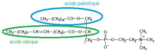

4) alors pour ce QCM le pr. prend l'exemple d'UN glycérophospholipide particulier qui contient comme acide gras un acide palmitique (saturé, 16 atomes de carbone) et un acide oléique (insaturé, 18 atomes de carbone) dans sa structure:
Sans titre.png (6.73 Kio) Vu 170 fois

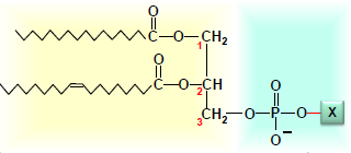

de manière plus générale les phospholipides ont cette structure:
Sans titre1.png (6.79 Kio) Vu 170 fois
(au niveau de C1 et C2 tu imagines des acides gras quelconques, pas forcément ceux dessinés sur ce schéma)

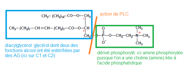

5) alors pour le QCM toujours la même chose, la question ne concerne que la molécule dont tu as le schéma dans l'énoncé, ce n'est pas une question sur l'action des PLC en général
au niveau de l'explication, je t'ai résumé ça sur un schéma:
c'est bon pour toi? :wink:

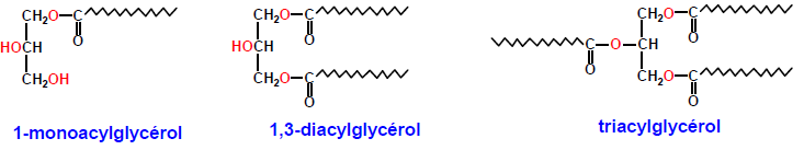

on commence par le glycérol (diapos 26-27):
chacune de ses fonctions OH (en rouge sur le dessin) peut être estérifiée (c'est un type de réaction chimique) par un acide gras:
- si un seul OH est estérifié par un AA on a un monoacylglycérol (ou monoglycéride)
- si deux OH sont estérifiés par des AA on a un diacylglycérol (ou diglycéride)
- si les trois OH sont estérifiés par des AA on a un triacyglycérol (ou triglycéride)
MAG, DAG, TAG.png (8.85 Kio) Vu 119 fois

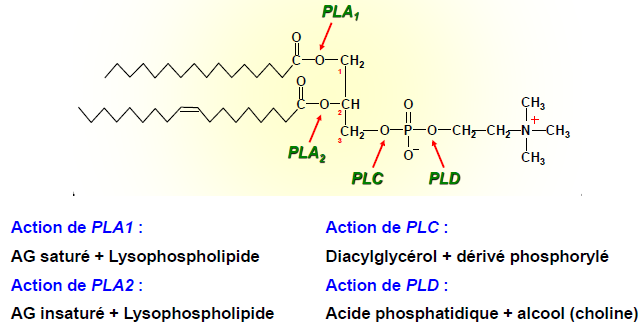

ensuite les phospholipases: elles coupent les glycérophospholipides à différents endroits selon leur type (diapo 34): là je te remets juste le schéma du cours parce que normalement c'est suffisant pour comprendre!
et ensuite oui il faut connaître les différentes classes de lipides, la structure et la composition de chacun!
