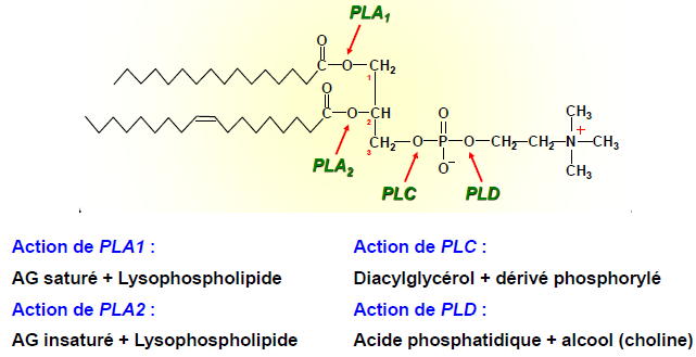

J'ai manqué un morceau de cours de Biochimie et je voulais savoir si quelqu'un se rappel du rôle et de la composition des phospholypases? :)

les phospholipases sont des enzymes qui vont hydrolyser les phospholipides.
il en existe différents types, selon quelle liaison elles coupent (et donc quels éléments elles libèrent):
et leur rôle sera déterminé par ce qu'elles libèrent: par exemple l'action de la phospholipase C sur le phosphatidylinositol-4,5-diphosphate (qui est un glycérophospholipide membranaire) entraîne la libération de l'inositol-1,4,5-triphosphate qui est un messager secondaire de la transduction du signal qui une fois libéré va aller rejoindre le RE pour activer un récepteur permettant une libération de calcium dans le cytosol.
pour plus de détails je te renvoie au poly du pr. (diapo 34-35) tout y est!
j'espère que c'est bon pour toi :wink:

ok, c'est en effet plus clair, merci bcp de ta réponse :)
