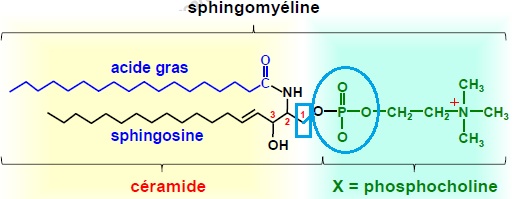

Messagepar tylershields » 12 Oct 2013, 18:59
Bonsoir,
J'ai un doute pour la sphingomyeline elle a un ou 2 AG ?
Pour moi la sphingosine est composé d'un AG et il y en a un autre qui va se fixer
Donc il devrai en avoir 2
Pouvez vous m'éclairer sur ce point ?
Merci

Messagepar Audre_yy » 12 Oct 2013, 23:47
Salut a toi !!
Ça se serait us de la Bioch structurale que de la Biocell !!
Du coup jte met une jolie photo de la sphingomyeline ... Jte dit que pour moi ça serait plutôt un acide gras en plus de la sphingosine mais bon .... jsuis pas sûre du tout

Messagepar ♦MC♦ » 12 Oct 2013, 23:52
J'aurais tendance à dire que la sphingomyéline a pour structure basale la céramide avec : 1 sphingosine + 1 AG...bien que la sphingosine présente une longue chaîne aliphatique de type queue acyle d'AG...je ne pense pas qu'on puisse réellement parler d'AG donc j'aurais mis faux à un item de ce genre.
Mais ça n'engage que moi ;)

Messagepar Ceyy » 12 Oct 2013, 23:58
La sphingosine n'est pas un AG, elle ne possède pas de fonction carboxylique mais 2 groupements hydroxyles ainsi qu'un groupement amine. Du coup ce n'est pas trop un AG même si elle a une longue chaîne carbonée.

Messagepar ♦MC♦ » 13 Oct 2013, 00:04
Voilà, c'est ce que je pense aussi : uniquement une chaîne aliphatique...pas de COOH, uniquement COH-CNH2-COH ! D'accord avec Ceyy !
