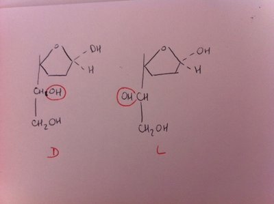

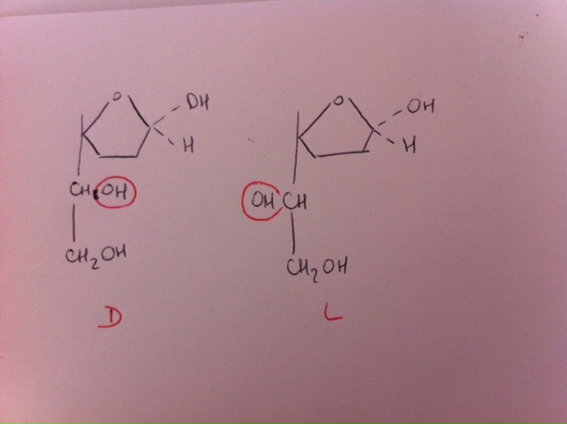

Messagepar nicow » 13 Oct 2013, 08:37
voila ce que j'en pense :
(Remarquez la qualité du dessin :lol: )
Mais je ne pense pas que ca soit tres important :)

Re: Cyclisation du Glucose en Furane C1-->C4
Messagepar Chloette » 13 Oct 2013, 08:58
Ah trop fort !!! :D
Merci beaucoup Nicow ! Et quel magnifique dessin :P
Tu as dessiné un ose de Série L ou de série D là ? :)
en tout cas thank you ! :D
Chloette
Messages: 1810
Inscription: 02 Fév 2013, 10:10

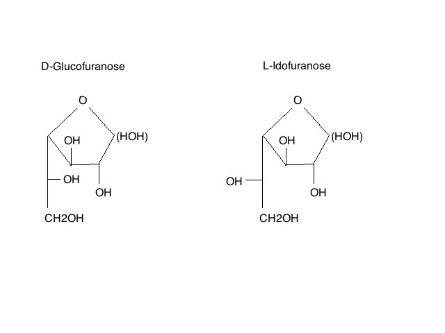

Messagepar nicow » 13 Oct 2013, 09:01
la il est de la série D selon moi attend la confirmation tutoresque mais je pense que c'est ca :)
ravi que mon (magnifique) dessin te plaise :P
PS: pour le C5 (qui est en dessous du C4, a gauche) le OH doit être a droite pour que ca soit un D-glocofuranose sinon ca fait un L-idofuranose (pas a retenir du tout) je crois bien. Désolé pour l'imprécision. (Si tu vois pas, dis moi, je me ferais un plaisir de te redessiner ça: Je viens de decouvrir ca et c'est trooop cool :D )

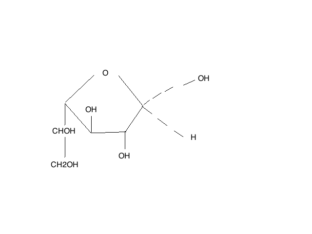

Messagepar Chloette » 13 Oct 2013, 13:33
Hum ... je crois bien que tu m'as perdu ^^
c'est de ça dont tu me parles ? ( ps : j'ai essayé de décripter ta dernière phrase, voilà se que j'en ai compris ^^)
ps 2 : Tu peut constater que mes talents " d'Artiste " sont largement en dessous des tiens :party:
Chloette
Messages: 1810

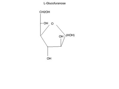

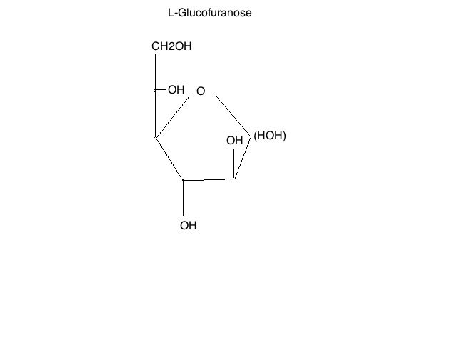

Messagepar nicow » 13 Oct 2013, 20:54
oui c'est exactement ca sauf que quand on met pas de liaison le OH pourrait etre aussi bien a droite qu'a gauche.
allé pour la peine:
Pour le L-Glucofuranose, je suis pas sur mais je partirais sur qqch comme ça:
tu me diras "pk tu as mis le C5 a droite alors qu'il est de la série L ?". Ce a quoi je te repondrais que je le vois plutot comme ca vu que le C6 est "au dessus" de lui, c'est a dire que le carbone C5 est "a l'envers". Ca peut paraitre confus mais c'est ce qui me vient logiquement a l'esprit ^^
tu vois mieux ? :)
