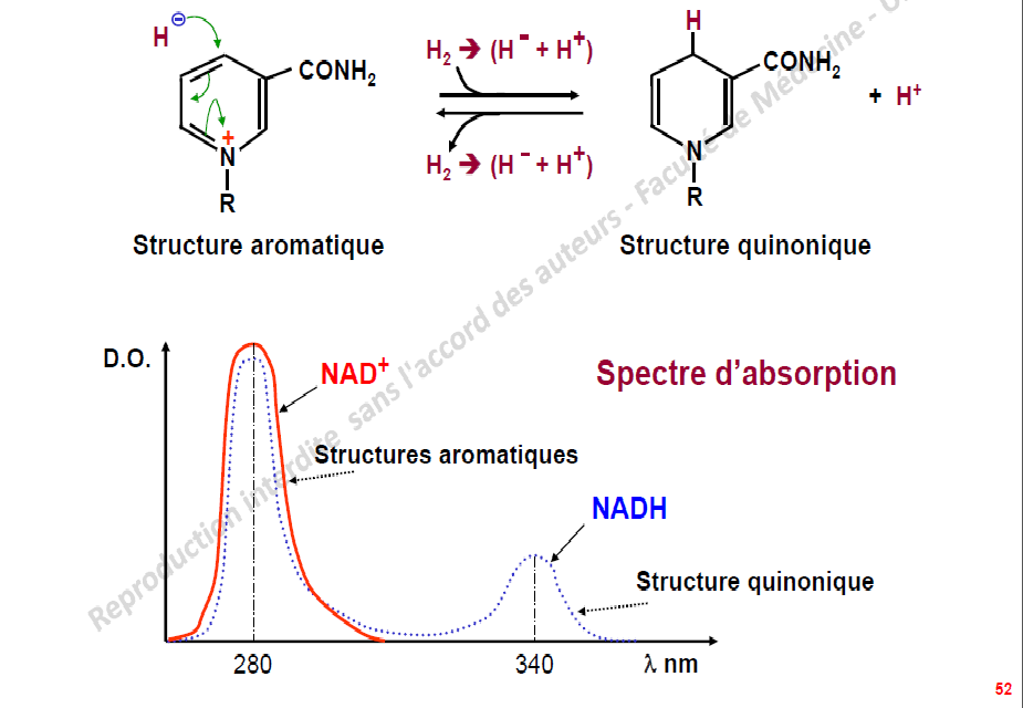

Je ne comprends pas très bien la diapo 52 de l'enzymo concernant le spectre d'absorption du NAD selon sa forme réduite ou oxydée:
J'ai bien compris que sous forme oxydée NAD+, il aura une structure aromatique, et un spectre d'absorption à 280 nm;
et que sous forme réduite NADH, il aura une structure quinonique, et un spectre d'absorption à 340 nm.
Mais le fait étant que sur le graphique on voit que la courbe bleue représentant NADH se retrouve aussi au niveau de 280 nm, je me pose la question suivante:
NADH peut avoir une structure quinonique, mais aussi aromatique ??
-Je rajoute une autre petite question: sur la ronéo 9 en bas de page 6, il est marqué
L'ajout de l'ion hydrure change la forme aromatique insaturée en forme quinonique saturée
Peut-on vraiment vraiment dire la forme quinonique est saturée, vu qu'elle présente quand même encore 2 doubles liaisons ?

Mugiwara a écrit: Peut-on vraiment vraiment dire la forme quinonique est saturée, vu qu'elle présente quand même encore 2 doubles liaisons ?
Merci d'avance ! :D
+1 pour cette question :)

Je pense que la fixation de l'hydrure provoque un deuxième pic pour la structure
Après je pense que la structure quinonique est juste plus saturée que la forme aromatique

Salut Mugiwara ! Aujourd'hui c'est moi qui m'y colle :mrgreen: (ce post ne serait il pas un peu moins long que les autres ? )
Première question : alors je ne sais pas du tout pourquoi la courbe du NADH présente un pic à 280 nm, peut être que lorsqu'ils ont fait la manipulation ils ont d'abord utilisé du NAD+ et l'ont ensuite transformé en NADH. Ce qui est sur c'est le NADH a une structure quinonique et pas aromatique.
Deuxième question: La formulation paraît bizarre en effet, la structure quinonique présente bel et bien des insaturations donc on ne devrait pas parler de structure saturée. Par contre il n'y a plus les délocalisations de la structure aromatique du NAD+ , c'est peut être ce qu'il a voulu dire par là ?
Ca te va comme réponse ? :D

Messagepar Mugiwara » 18 Oct 2013, 08:13
Holà !
C'est fort probable en effet ! Je devais être fatigué le jour où je l'ai posté. :D
Niquel comme réponses ! Merci bien madame la fée !
