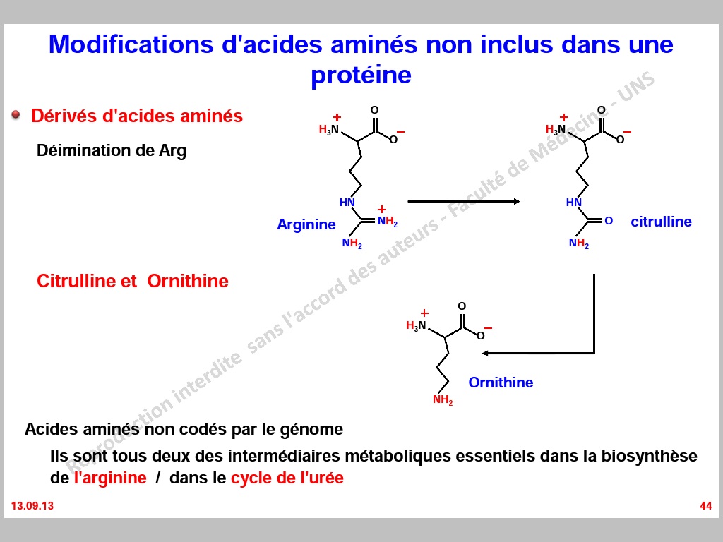

"La production de citruline a partir de l'arginine est un processus post-traductionnel" compté faux. ici j'ai du clairement rater un truc :lol:
si quelqu'un pouvait m'expliquer ca serait top :)

Les modifications post traductionelles sont non codées par le code génétique (phopshorylations, acétylations,...) alors que la production de citruline est prévue par le code génétique.

Pourtant ce n'est pas ce qui est écrit dans la diapo ... :/
"Acide amine non code par le génome"

ce n'est pas une modif post-traductionnelle car cela n'intervient pas sur un AA inclus dans une protéine mais sur un résidu d'AA libre
donc là on a notre AA tout seul, on ne l'inclut pas dans une protéine donc pas de traduction, et il subit une modification

moi y a un truc qui me pose pb : on est bien obligé de passer par la traduction pour avoir notre AA quand il n'est pas essentiel ? même si ça ne forme pas une protéine y a bien passade de l'ARNm à l'AA ??

L'arginine fait bien parti des 20 AA codés par le génome, donc si on a de l'argnine c'est qu'elle a été transcrite puis traduite... si derrière on la modifie pour obtenir de la citrulline et ensuite de l'ornithine pourquoi on ne parle pas de modification post-trad ?

Lorsqu'on à la formation d'une protéine, ce qui est codé par le génome c'est l'assemblage des AA, et non pas leur création.
Ils viennent de la nourriture ou de transamination.
les modifications de l'AA de cet item n'appartiennent pas à une synthèse de protéine, donc ce n'est pas codé par le génome.

alors Guillaume.M et Professor Snape attention là grave erreur: les AA ne sont pas issus de la traduction!! c'est très important de comprendre ça! c'est ce que vous dit Tony B. Good qu'il faut retenir
ce sont les protéines qui sont issus de la traduction d'un ARN, lui-même issu de la transcription d'ADN
un AA c'est une molécule qui sera soit synthétisée par la cellule, soit apportée par l'alimentation.
un AA n'est absolument pas le fruit de la transcription/traduction de l'ADN!!
la lecture d'un brin d'ADN, puis d'un ARN, va dicter la séquence primaire de la protéine: on lit 3 codons, on dit "c'est tel AA, donc insère tel AA à la suite". mais on ne fabrique pas les AA! ils sont présents dans la cellule, qui les aura soit synthétisés elle-même (AA non essentiels) soit récupérés de l'alimentation (AA essentiels)

voilà c'est ça en fait tu as 20 AA protéinogènes chez l'homme, qui sont codés par le code génétique. cela veut dire qu'ils figurent dans le code génétique, où des codons (=triplets de nucléotides) leur sont associés. donc lorsque l'on synthétise une protéine, on lit un brin d'ADN formé de nucléotides, on les regroupe par codons (donc trois par trois), et pour chaque codon on regarde dans le code génétique quelle AA protéinogène est associé. mais là on lit simplement quel doit être l'enchaînement d'AA (protéinogènes) qu'on va faire, après il faut que l'on ait ces AA dans la cellule pour les mettre bout à bout.
c'est là qu'on distingue deux types d'AA:
- les AA que l'on peut synthétiser: ils sont dits non essentiels
- les AA que l'on ne peut pas synthétiser et donc qu'il faut apporter par l'alimentation: ils sont dits essentiels.
c'est pour ça qu'un AA protéinogène peut être essentiel (donc non synthétisable par la cellule). il est dans le code génétique, quand on le lit le codon correspondant on dit "ah il me faut cet AA ici dans la protéine" mais on ne peut pas le fabriquer nous pour l'inclure dans la protéine, il vient de l'alimentation et là on le met dans la protéine.
