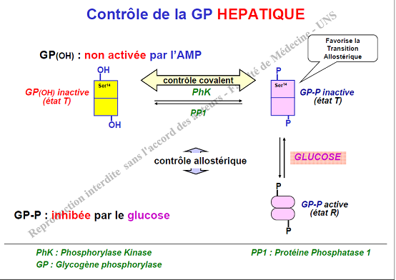

on dit qu'on a une régulation négative de la Glycogène phosphorylase par augmentation du taux de glucose (dans le foie),
:arrow: Est-ce qu'on considère qu'il s'agit d'un rétrocontrôle allostérique négatif
:arrow: ou alors d'une modification covalente (car indirectement le glucose augmente la synthèse d'insuline qui dégrade l'inhibiteur 1 et active la PP1 pour déphosphoryler GP-P et PhK)
Merci bien :)

C'est une inhibition allostérique car on parle du glucose hépatique (alors que l'insuline provient des cellules bêta du pancréas).
De plus c'est le contrôle allostérique qui permet le passage de la forme R a la forme T (ou l'inverse).
Ca te va ?

Oui, si on parle du glucose hépatique, la déduction me paraît bonne !
J'attends juste une réponse des tut' pour confirmer :)
Merci beaucoup

confirmation! :wink:
