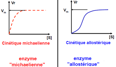

- pour une enzyme michaelienne: on a une seule conformation de l'enzyme. graphiquement au niveau de l'activité enzymatique on a une courbe où on arrive à saturation quand la quantité de substrat augmente car le nombre de sites libres diminue au fur et à mesure. l'efficacité de la liaison au substrat diminue donc progressivement
- pour une enzyme allostérique c'est différent, on peut avoir plusieurs conformations. il se trouve que la fixation du substrat favorise une conformation où l'efficacité de la liaison augmente. donc au début plus on a de substrat, plus l'efficacité catalytique augmente. mais au bout d'un moment, on manque quand même de sites de fixation pour le substrat, l'efficacité diminue. efficacité augmente puis diminue -> c'est ce qui donne cette forme de sinusoïde à la courbe.
- du coup pour Km: pour une enzyme michaelienne, vu qu'on n'a qu'une seule conformation de l'enzyme, on a une constante caractéristique de l'affinité qui ne varie pas en fonction de la quantité de substrat. on a la super formule Km = [Ei][S]/[ES]

- pas de Km pour les enzymes allostériques
- les hexokinases sont des enzymes michaeliennes (et non allostériques)
- la régulation des hexokinases par le G 6-P est une inhibition non covalente: inhibiteur compétitif
