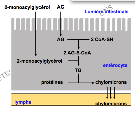

A-p6, en bas je pense qu'il y a une erreur "Les AG et le MAG issue de l'action des lipases vont pouvoir entrer dans les entérocytes".. Un peu plus haut, il est dit que les lipases dégradent aussi le MAG en AG + glycérol. De plus je pense que le MAG ne peut pas traverser la membrane, d'où l'utilisation des lipases intestinales, sinon elles serviraient a rien !
le MAG peut passer les membranes, comme montré dans la dipo 15:
Cependant il n'y a pas de transporteurs a ma connaissance pour le MAG, donc on va les degrader aussi en AG + glycerol qui pouront passer par des transporteurs de forte capacité (d'ou l'interet des lipases pancréatiques) :)
Alors pour moi les lipases pancréatiques dégradent seulement en MAG+AG :) Par contre les lipases intestinales je vois toujours pas a quoi elles servent, parcequ'elle sont censé couper le MAG en glycérol et AG mais sur le schémas on voit bien que le MAG est directement inclut dans le TG..

en gros les MAG vont passer dans les cellules entérocytaire via des transporteur qui vont être très vite saturés, on va donc les couper en glycérol + AG afin d'en absorber le plus possible. (après c'est ce que je pense, c'est pas forcement vrai donc une confirmation s'impose :) )

Par contre il y a un truc qui me fait douter aussi, on sait que les AG a chaine courtes peuvent passer librement la membrane, et que le transport des AG a longue chaine va etre facilité via les transporteurs FAT ou CD36..
Ok mais il y a quand même une partie infime d'AG a chaine longue qui passe passivement non, d'ou le "facilité"? Et pour les MAG, tu me dis qu'il y a des transporteurs, je veux bien te croire mais j'ai vu ca marqué nul part, et dans le schéma on dirait que le MAG passe passivement la membrane.. Donc j'aimerai confirmation sur ca :)

je considère qu'il y a des transporteurs pour le MAG car la molécule est pas mal hydrophile (il faut etre hydrophobe pour passer la mb... c'est sur qu'une confirmation serait la bienvenue, je ne suis pas sur de moi ^^

- Retenez que le MAG diffuse à travers la membrane apicale des entérocytes honnêtement qu’il soit trop hydrophile pour ça on s’en fout complètement :P

Merci :) Juste l'histoire des lipases entérocytaires, a quoi servent elle vu que le MAG diffuse librement ?

No sé certainement que les AG diffusent bien plus rapidement donc c'est important :)
