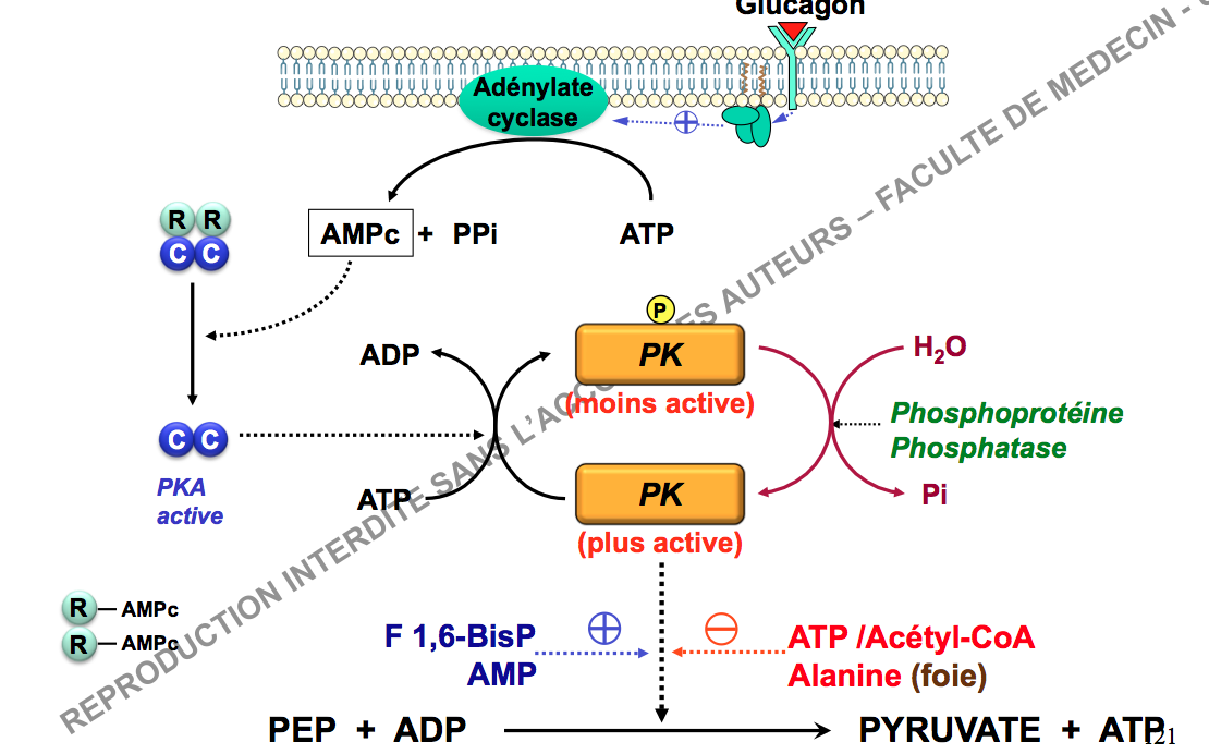

J'ai une petite question concernant la régulation de la PK dans la Glycolyse !
Car en fait déjà pour commencé j'ai remarqué que le prof utilise le terme << PK >> à la fois pour la Pyruvate Kinase et pour la Phosphorylase Kinase !
Donc bon j'aimerais savoir si le jour du concours il y aura quelques indications par rapport à laquelle est concerné ??
et sinon ma vraie question c'est:
Si on a un Item avec :arrow: La PKA une fois Active va allez désactiver directement la PK (Pyruvate Kinase)
est ce qu'on doit le compter vraie ou faux ??
car pour moi c'est plutôt indirect car on a eu recours à l'activation de la Phosphorylase Kinase avant d'agir sur la Pyruvate Kinase non ??

Au concours tu auras le nom entier de l'enzyme (pas d'ambiguité de ce coté la :) )
Si on a un Item avec: La PKA une fois Active va allez désactiver directement la PK (Pyruvate Kinase)
cet item est ambiguë car on ne parle pas forcement du foie (hors dans la muscle: pas de régulation covalente :) ).
Par contre on a pas action de la phosphorylase kinase ici ==> la PKA agit directement sur la pyruvate kinase:
C'est Ok ?

Car c'est vrai, on a pas de régulation par l'insuline ou l'adrenaline au niveau du muscle, et c'est logique:
Dans le muscle on va faire la glycolyse surtout après la glycogenolyse (qui est activée par l'adrénaline) on ne va donc pas inhiber la pyruvate kinase par l'adrenaline a l'effort, car on a besoin de pyruvate pour rejoindre le cycle de krebs (anaérobie) ou réoxyder un NADH (LDH en anaérobie) :)
pour l'ambiguité avec "PK" laplupart du temps la phosphporylase kinase s'ecrit PhK ... (je dis bien la plupart du temps ^^)
c'est mieux ?

Aaaaah bin oui en effet c'est logique !! j'avais pas visualisé la chose aussi large en fait ^^
Par contre y a truc bizarre dans ta petite phrase non ?? ou alors c'est moi qui suit fatigué :P (ce qui est fort possible ^^)
nicow a écrit: car on a besoin de pyruvate pour rejoindre le cycle de krebs (anaérobie) ou réoxyder un NADH (LDH en anaérobie) :)
C'est pas plutôt Aérobie ??
En tout cas Un graaaaand merci Nico :lool:
Et Oui Léa, les réponses de Niniii ( I am a little crazy tonight lol ) me vont très bien, Merci quand même :clap: :bye:
