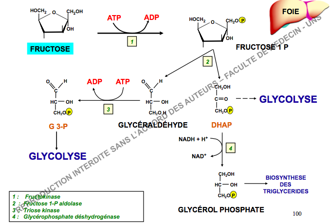

Comment sait-on que l'oxydation d'une molécule de fructose apporte autant d'énergie qu'apporterait celle d'une molécule de glucose ?

En voyant où elle rejoint la glycolyse, c'est à dire G3P et DHAP, avant la phase de production d'énergie ;)

J'ai une question d'ailleurs a propos de cet item aussi alors je profites de ton post :)
Quand on parle de l'énergie apporter on parle seulement dans la phase de production d'énergie ?
Parce que dans le Bilan total il y aura un ATP en + non ? Vu que l'on consomme 1 seul ATP (avec la fructokinase) au lieu de 2 (pas celui de la PFK1) non ?

Messagepar Snape » 26 Nov 2013, 23:50
+1 pour presci, justement on consomme pas les ATP du début du coup :question:

Messagepar Katojin » 27 Nov 2013, 00:34
Bah quand le Fructose arrive, il se fait phosphoryler par l'hexokinase ou la fructokinase, donc 1ATP et ensuite on continue avec la PFK1etc.. et dans la glycolyse normale on avait juste 1 ATP consommé avec la Gluco/Hexo: kinase quoi ^^ donc oui c'est juste ça pour moi

Messagepar Nikoulas » 27 Nov 2013, 00:42
Yo !
-Muscle et TA : Hexokinase qui donne F 6-P, donc c'est exactement la même chose que la glycolyse sauf qu'on passe direct au F 6-P
-Foie : 1 ATP utilisé par la fructokinase + 1 ATP utilisé par la triose kinase. On rejoint la glycolyse au niveau du G 3-P et DHAP : On aura bien formation de 4 ATP et 2 ATP consommés (bilan total :+2ATP) :)

Messagepar Katojin » 27 Nov 2013, 00:50
Nikoulas a écrit:Yo !
-Foie : 1 ATP utilisé par la fructokinase + 1 ATP utilisé par la PFK-1. On rejoint la glycolyse au niveau du G 3-P et DHAP : On aura bien formation de 4 ATP et 2 ATP consommés (bilan total :+2ATP) :)

Messagepar Presci » 27 Nov 2013, 09:27
Ah oui j'avais oublié la triose kinase :oops: merci beaucoup :D
Non Katojin c'est bien ça regardes :

Messagepar Ma-Rie » 28 Nov 2013, 09:47
Bonjour!!
Moi je ne suis pas tellement d'accord avec ça car si ça rentre directement par DHAP ça ne marche pas, il n'y a pas de consommation d'ATP non??

Messagepar Léa_ » 30 Nov 2013, 10:32
Pour transformer le Fructose en DHAP on va consommer autant d'ATP que lorsqu'on transforme le glucose en DHAP, du coup ça marche.

Messagepar mariieyep » 01 Déc 2013, 08:54
Je m incruste ^^ je vois pas comment on consomme autant d ATP avec la DHAP car de fructose à DHAP je ne vois qu un ATP consommé :/

Messagepar Léa_ » 04 Déc 2013, 17:21
Marie, c'est ce qui est expliqué au dessus :(
