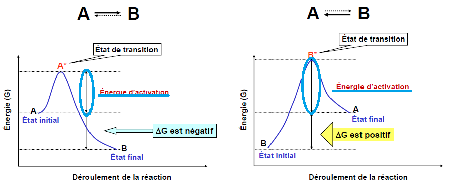

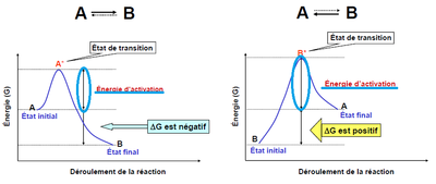

    A propos des réactions exergoniques, endergoniques, et de l'énergie d'activation:
    l'énergie d'activation est l'énergie qu'il faut fournir à un composé pour l'activer, pour qu'il puisse entrer en réaction.
    que ce soit dans le cadre d'une réaction exergonique ou endergonique, il faudra toujours fournir cette énergie au composé pour que la réaction puisse se dérouler.
    pour une réaction A -> B, il va falloir activer A en A* (état de transition, version activée de A) qui peut alors entrer en réaction et être transformée en B. d'un point de vue thermodynamique pure, l'énergie d'activation est l'énergie qui permet de faire passer une molécule A vers son état de transition A*, c'est la différence d'énergie entre l'état de transition A* et la molécule initiale A
    ça c'est le point de vue thermodynamique, que l'on met de côté en bioch de P1 pour adopter une version plus simple:
    l'énergie d'activation c'est ce qui est représenté sur les courbes (donc vous voyez que ça ne correspond pas exactement à la définition thermodynamique précédente "différence d'énergie entre l'état de transition et la molécule activée". c'est une version simplifiée pour mieux comprendre le bilan énergétique des réactions exergoniques/endergoniques)
    - pour une réaction exergonique: on doit fournir l'énergie d'activation, mais elle va être restituée par la réaction qui libère une énergie supérieure à l'énergie d'activation. donc au départ le système doit fournir l'énergie d'activation, mais après non seulement cette énergie lui sera restituée, mais il y aura même un surplus d'énergie qui sera utilisable.
    - pour une réaction endergonique: on doit toujours fournir cette énergie d'activation. mais on ne libère pas une énergie supérieure à cette énergie de départ qu'on a fournie. bilan: on a consommé de l'énergie

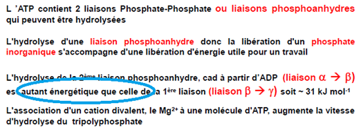

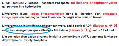

Concernant la diapo 40 du poly de bioénergétique:
là on parle de l’hydrolyse de alpha-beta à partir de l’ADP (chose qui ne se produit pas dans la cellule)
donc beta-gamma n’y étant plus -> moindre contrainte stérique -> moindre quantité d’énergie libérée
on ne parle donc pas de la même que dans la diapo 42 où là c'est la coupure directe de la liaison alpha-beta sur l'ATP (ce qui se passe dans la cellule)

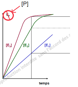

Concernant la diapo 77 du poly d'enzymologie, courbe de gauche:
en ordonnée c'est [P] (et non Vr)
errata diapo 77 enzymo.png (12.96 Kio) Vu 4800 fois
