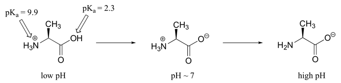

    exemple: on prends comme acide aminé l'alanine et on regarde sa forme selon le pH
    sa chaîne latérale est formée d'un groupement CH3 qui ne change pas selon le pH. ce qui va changer c'est donc les fonctions amine et acide carboxylique
    je te mets les formes des groupement amine et carboxylique selon le pH
    pH faible: NH3+ et COOH
    pH 7 (supérieur au pKa du couple COOH/COO- mais inférieur au pKa du couple NH3+/NH2): NH3+ et COO-
    pH élevé (supérieur au pKa du couple NH3+/NH2): NH2 et COO-
    et donc au niveau de l'acide aminé entier ça donne ce schéma:
