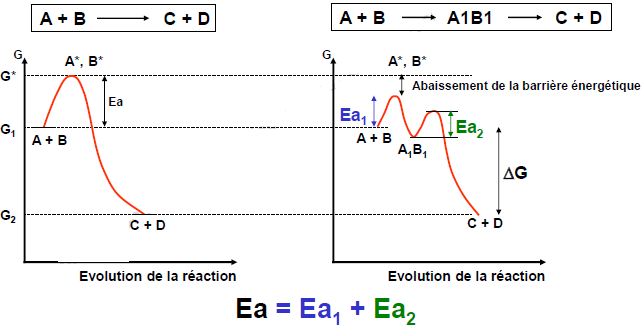

Coucou!
Juste un point que je suis pas sûre d'avoir compris.
Dans le poly de bioénergétique on voit que l'état de transition des réactions endergoniques ou exergonique a un delta G supérieur à l'état initial et final.
Mais dans le découplage on dit que l'enregistrement est découplée de manière a diminuer l'énergie nécessaire à chaque étape.
Du coup ça me paraît contradictoire d'avoir un état de transition énergétiquement supérieur et de vouloir découpler en baissant la quantité d'énergie nécessaire 0_o
Si quelqu'un peut m'expliquer ? :cute:

x les enzymes vont permettre de franchir l'énergie d'activation "en plusieurs fois". pour cela l'enzyme va former des intermédiaires réactionnels dont la formation nécessite une énergie d'activation moins importante que celle de la formation de la molécule finale.

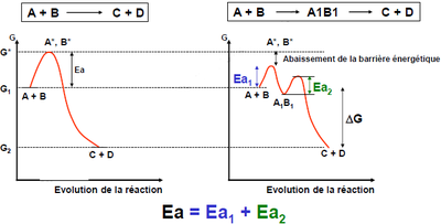

je reprends l'exemple du poly: on a la réaction A+B -> C+D
on doit activer A et B en A* et B* pour leur permettre d'entrer en réaction et de former C+D. pour cela il faut fournir une énergie égale à Ea
l'enzyme va former des intermédiaires réactionnels pour lesquels l'énergie d'activation à fournir sera plus basse: on va faire A+B -> A1+B1 -> C+D
- pour activer A,B pour former A1 + B1, on doit fournir une énergie Ea1. tu vois que cette énergie est plus faible que Ea (le sommet où sont A* et B* est plus bas sur le graphe de droite que celui de gauche)
- de même pour activer A1, B1 afin de former C+D, tu vois que l'énergie Ea2 est plus faible.
au final tu peux vérifier que Ea = Ea1 + Ea2, donc on aura bien franchi la barrière d'activation nécessaire à activer A,B pour les transformer en C+D
l'exemple classique est celui d'une marche de 10m que tu aurais à franchir. tu fais 20 marches de 50 cm c'est plus facile de les franchir! et au final quand tu additionnes toutes ces marches tu fais bien 10m.

Messagepar chelsea » 03 Sep 2013, 13:52
Je crois avoir bien compris en tout cas ton explication est super tu as tout repris donc c'est très clair pour moi. Merci daphné :)
