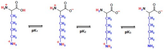

QCM 1: il s'agit bien de la lysine dans l'énoncé et dans les dessins (et non de l'arginine)
il y a un problème dans le dessin de la dernière forme (tout à droite), le groupement porté par la fonction amine devrait être NH2 (et non NH3+)
la bonne représentation est la suivante:
