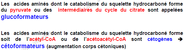

Bonjour! Petite question a propos de l'item A qcm 34 de samedi
"Tout acide aminé qui est dégradé en l'un des intermédiaire du cycle de Krebs est glucogène"
Dans la ronéo sur la pdh de l'année deriere il est dit "les AA cétogènes donnent de l'acétyl-Coa", ce dernier etant quand meme l'un des acteurs majeur du CK je ne comprend pas pourquoi l'item est compté vrai
Merci d'avance! :)

alors il faut que tu t'habitues à cette formulation, quand on parle des intermédiaires du cycle de Krebs on n'inclut pas l'Acétyl-CoA. du coup l'item est vrai puisque tous les AA donnant des intermédiaires du cycle (donc en gros donnant toutes les molécules du cycle sauf l'Acétyl-CoA) sont glucogènes. et les AA donnant de l'Actéyl-CoA sont cétogènes.
c'est bon pour toi? : :P :

Ah d'accord!
