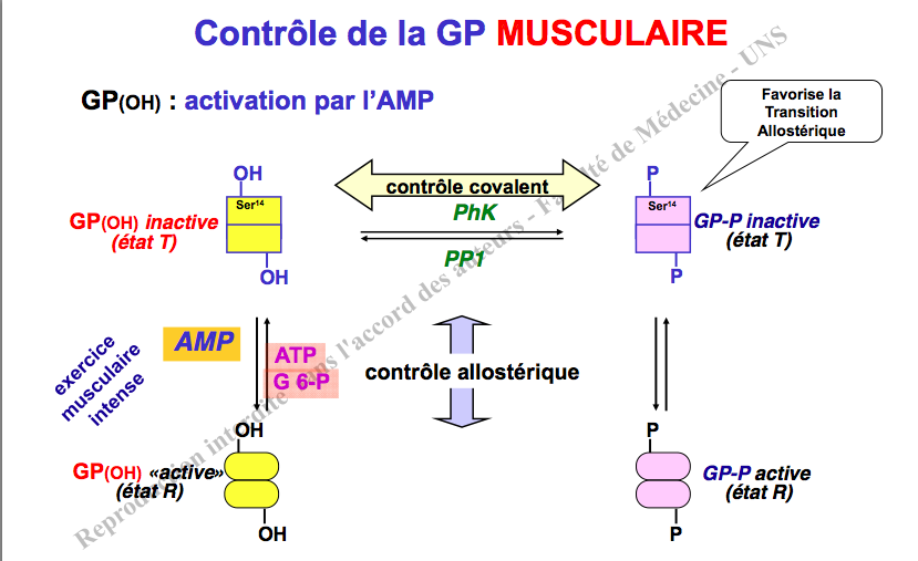

On est dans le muscle, il est dit que l'allostérie prédomine par rapport à la phosphorylation (donc j'entend bien que les deux se font mais seulement qu'une des deux prédomine :))
Seulement sur cette diapo:
J'comprends vraiment pas pourquoi en bas à gauche il est marqué "GPoh active (état R)" pour moi il y a bien eu changement de conformation mais il faudrait que ce soit phosphorylé pour être active non ? 0_o
Voilà, merci beaucoup :) :dance:

Ben non, tu l'as dit toi même, l'allostérie prédomine sur la phosphorylation dans le muscle
Tout ce qui est "en bas" sur le schéma est activé par allostérie, et tout ce qui est "à droite" est activé par phosphorylation.
Donc en bas à gauche, c'est activé par allostérie et désactivé par phosphorylation, mais comme l'allostérie prédomine c'est quand même actif (mais moins que si c'était également activé par la phosphorylation) ;)

Voilà, c'est exactement ce qu'a dit Raboucho : dans le muscle, la GP non phosphorylée peut fonctionner si elle est activée allosteriquement .
D'ac ?

Ah ok :) j'ignorais que la phosphorylation n'était pas indispensable ! Au temps pour moi :D
Merci à vous deux! :terror:
