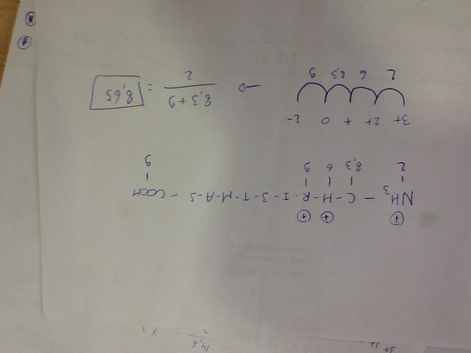

Bonjours, dans un QCM d'annatut on me demande de calculer le phi de CHRISTMAS.
Et j'arrive pas du tout à trouver le même resultat (qui est de 8,65) et ça me stress ;)
Les donnes : Cystéine :2/8,3/9 Histidine : 2/6/9 Glutamate 2/4/9 Arginine 2/9/12 les autres 2/9
Alors j'ai procédé de cette manière : j'ai cherché autour de quel pka les acides aminés avaient une charge nette egale à O mais je tombe jamais sur le bon pHi --'
Merci encore :P

C'est bizare que tu n'ai pas le Pka de l'arginine sachant que c'est une AA ionisable ... Et le glutamate il n'y en a même pas dans le peptide !
Après je n'ai pas trouvé ça non plus... Perso je suis a phi = 7,3 ...

QCM 21 des annatut ! oui je trouve a peut près 7 aussi --'
EDIT : ah oui j'ai mal copié l'énoncé zut ! ARGININE 2/9/12

Messagepar BOB » 25 Sep 2013, 18:14
Bin c'est bon je trouve ça alors :)

Messagepar Happiness » 25 Sep 2013, 18:32
Merci beaucoup pour pour ton aide ! Je savais pas qu'on devait apprendre la méthode des bols cette année ;)

Messagepar BOB » 25 Sep 2013, 18:40
Disons que c'est toujours bien de garder de vieux souvenirs dans la poche ;)
