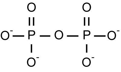

Bonsoir :sleepy:
Au sujet du Pyrophosphate, le prof nous a dit de le considérer comme une molécule à HPE, et ce malgré sont DG de - 19 kJ. Le prof nous a expliqué pourquoi, cependant ce passage n'a pas été retranscrit dans la ronéo :wilt: . Donc si quelqu'un se souvient, il peut vite fait me réexpliquer ?

Messagepar Happiness » 03 Oct 2013, 23:59
Va y je te balance la ronéo de la ronéo dernière...du moins ce que je me souviens :
Mais c'est proche de la chimie orga quoi
Tu vois qu'il est composé de nombreuses charges négatives portées par les 4 oxygènes -> elles vont donner à la molécule un état instable par répulsion des charges (2 charge - se repoussent)
Or plus une molécule est instable plus son énergie sera élevé (>0) et plus elle emmagasinera de l'energie (=HPE)

Messagepar daphné » 04 Oct 2013, 08:31
bonjour!
alors effectivement l'hydrolyse PPi -> 2Pi ne libérant que 19kJ/mol, le Pyrophosphate n'est pas une molécule énergétique en temps que telle.
mais en fait l'hydrolyse du PPi se fait toujours immédiatement après la réaction ATP -> AMP + PPi. il faut considérer que les réactions ATP -> AMP + PPi et PPi -> 2Pi sont couplées, c'est pour ça que le pr. a quand même mis le PPi dans les molécules énergétiques ( (-45) + (-19) = -64 kJ/mol)
Sans titre.png (6.32 Kio) Vu 372 fois
mais rassure toi le pr. ne vous piègera pas là-dessus :wink:
