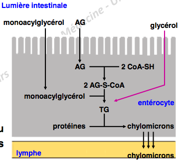

Alors j'ai un petit soucis par rapport à ce petit schéma qui est dans le diapo du prof concernant l'absorption des graisses dans l'intestin grêle ..
Image 50.png (36.97 Kio) Vu 181 fois
En effet il est dit que l'on va avoir nos Lipases Pancréatique qui vont d'abord réaliser une hydrolyse des liaisons esters en C1 et C2 du triglycéride, ce qui va d'abord nous donner 2 AG et 1 monoacylglycérol en C2..
Puis ce même monoacylglycérol va subir lui aussi une hydrolysation mais cette fois ci par la lipase intestinale et elle va donner 1 AG et 1 Glycérol ..
Donc je ne comprend pas vraiment pourquoi sur cette diapo on fait figurer le monoacylglycérol et 2 CoA-SH ... :question:
merci bien !! :lool:

Bonsoir ! En fait il n'y aura pas tous les TG qui vont etre dégradés en glycérol+3AG. Certains vont rester sous la forme de MG+2AG qui passeront la paroi de l'entérocyte. Une fois la paroi passée on va vouloir reformer nos TG pour aller stocker tout ça. Pour former des TG je te rappelle que t'as besoin d'un CoA pour chaque AG ajouté sur le MG (donc 2 CoA ^^). C'est bon ? :)

AH d'accord !! je comprend mieux !! :D
Merci beaucoup !! :clap:
