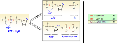

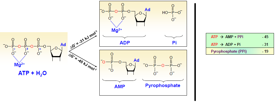

bonsoir!
regardez les diapo 42 et 47 du poly de cette année:
le tableau de la ronéo est issu d'un ancien poly, et est désormais faux :/
on en parle dans ce post: http://www.carabinsnicois.fr/phpbb/viewtopic.php?f=482&t=40220#p254505
c'est bon? :wink:

Messagepar daphné » 08 Oct 2013, 22:34
re!
oui:
- ATP -> ADP + Pi: -31 kJ/mol
- ATP -> AMP + PPi: -45 kJ/mol
