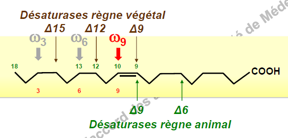

J'ai un petit souci avec le qcm 28 item C "Les végétaux sont capables de tous les synthétiser".
Et moi je pensais que non, à cause de la diapo 18 des lipides : le régne végétal n'a pas la delta6.
Vu que Guidi a relu je me demandais où était l'erreur (ou si c'était moi qui avait tord) :D

Ronéo 4 p 25 :"Dans le monde végétal ..blabla.. et est donc capable de générer n'importe quel AG polyinsaturés" :)

en effet dans la roneo, le monde vegetal peut tout synthetiser donc cela sous-entend qu'il possede toutes les desaturases. Or, dans les diapo, il n'evoque pas la delta 6 pour le monde vegetal donc cela signifie qu'il ne la possede pas :?

Je pense avoir la réponse à vos problèmes ! :) Tout simplement l'énoncé parle des AG indispensables. Il se trouve que le règne animal possède les désaturases jusqu'à delta 9 (pour citer le prof "et celles avant mais on s'en fou"). Donc le règne animal possède la désaturase 6, qui est par conséquent non indispensable ! Donc ce n'est pas en contradiction avec le fait que le mon végétal synthétise TOUTS les AG indispensables ! En gors : désaturase 6 -> les animaux l'ont -> non indispensable -> on s'en fou que les végétaux l'aient ou pas -> item juste ! :bashful:
J'ai peut etre du mal à etre clair mais si vous comprennez ou je veux en venir, je pense que vous comprendrez que il n'y a pas de probleme dans la correction ! :) Après nos super tut's vous l'expliqueront mieux que moi (ou alors démonteront ma théorie, on sait jamais :D )

Ah oui je vois, il allait pas toutes les mettre sur le diapo (delta 6/ delta 4/ delta 2...) alors qu'on parlait que des AGPI indispensable, on met que celle que le règne végétal a en plus ( delta 15/delta 12 ) .
