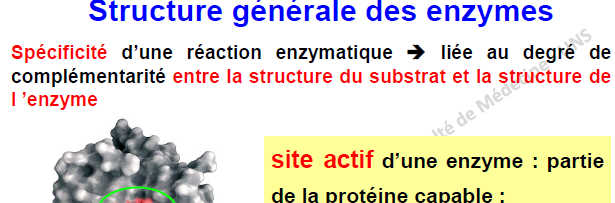

Messagepar daphné » 08 Oct 2013, 22:12
bonsoir!
l'item est bien vrai, ça se réfère au concept clé-serrure, la complémentarité enzyme-substrat assure la spécificité de la réaction :wink:
(et puis même que c'est écrit dans le poly : :D :)
c'est mieux? :wink:

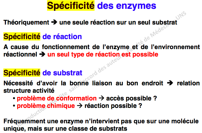

Mais avec cette diapo j'ai plutôt tendance à dire que c'est la spécificité de substrat qui est liée à la structure du substrat :hypnotized:

Messagepar Anne » 08 Oct 2013, 22:51
Presci + 1 million tu le sais :D

Messagepar daphné » 08 Oct 2013, 22:53
re!
l'un n'exclut pas l'autre!
tu as à la fois la spécificité de la réaction enzymatique ET la spécificité de substrat qui sont liée à la structure du substrat :wink:

Messagepar Anne » 08 Oct 2013, 22:58
Désolée, mais dans ce cas là pourquoi est-ce qu'on différencierait les 2 ? :/
