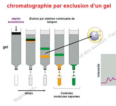

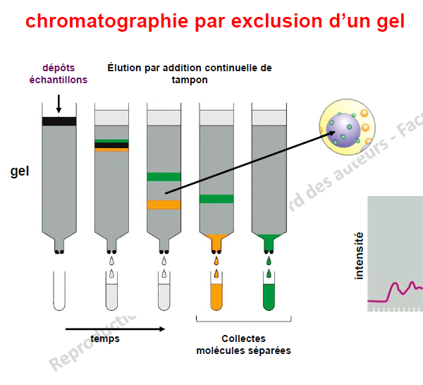

Messagepar Lucy_K2 » 09 Oct 2013, 09:49
Je pense que le schéma était explicite, on récupère toujours "par phase", par en dessous de la colonne :)
