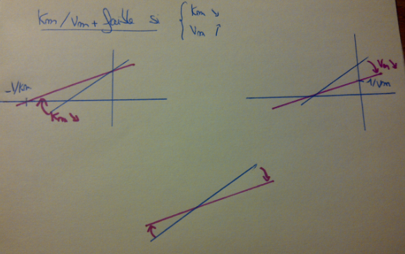

Ma question concerne l'équation des doubles inverses, si on a un Km/Vm faible l'enzyme sera plus efficace. Donc je me demandais comment ça pourrait être représenté sur la droite..
Est ce qu'elle monte vers la droite ou vers la gauche ??
Merci :D

Messagepar daphné » 30 Oct 2013, 01:44
bonsoir :wink:
vers la droite: (désolée pour la qualité du graphe, je suis trop fatiguée pour le faire à l'ordi..)
