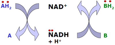

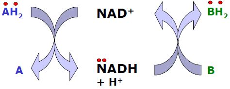

bonjour :)
j'ai une question sur le magnifique tableau diapo 5 (metabolisme glucidique)
pour le catabolisme donc reaction d'oxydation, on FAD devient FADH2 (donc gagne 2 protons)
NAD+ devient NADH ( c'est la que j'ai pas compris, un proton c'est H+ du coup on a 2 charges + pour le NADH, non?)
ak777
Messages: 369
Inscription: 21 Aoû 2013, 21:24
Re: Fad/Nad+
Messagepar daphné » 30 Oct 2013, 15:54
bonjour!
en fait c'est juste que là Mme Hinault vous a juste mis ce qui advenait à la molécule de NAD+ toute seule, parce que c'est ce qui nous intéressera après (en conditions aérobies le NADH ira rejoindre la chaîne respiratoire mitochondriale et sa réoxydation permettra la production d'énergie / en conditions anaérobies le NADH sera réoxydé en NAD+ en tant que co-enzyme de la lactate déshydrogénase)
en vrai on obtient du NADH + H+
j'espère que ça répond à ta question :wink:
