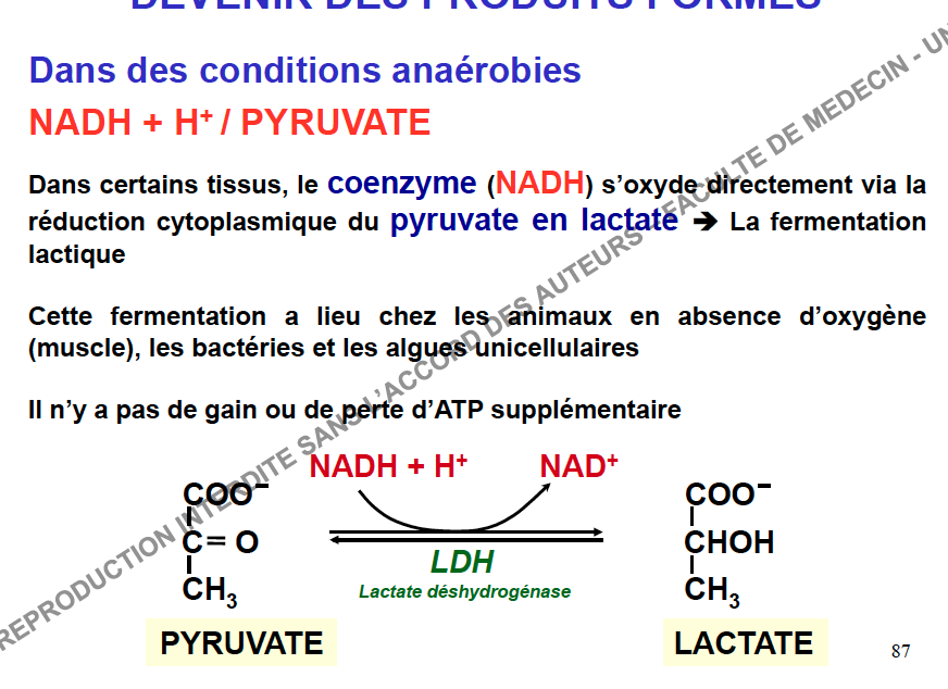

Euh je me permet juste de poster car j'ai pas compris ta réponse (désolé :lol: ) je vois pas pourquoi on pourrait pas avoir transformation du pyruvate en lactate en condition d'anaérobie ?
La lactate deshydrogènase est bien capable de transformer le pyruvate par rédcution en lactate ?
Surtout par rapport aux diapo :
Merci :)

Messagepar Nikoulas » 07 Nov 2013, 16:26
Oui l'enzyme en est capable mais elle ne va pas le faire, au niveau du foie on va recevoir du lactate provenant des muscles (travail anaérobie) et meme si l'isoforme M4 aura plus tendance a fonctionner dans le sens Pyruvate=>Lactate, il fonctionnera dans l'autre sens car la concentration en lactate sera importante. Ce pyruvate pourra ensuite emprunter la NCG pour envoyer du glucose au niveau des muscles.
EDIT: Pour la diapo que t'as rajouté regarde les flèches, en gros c'est une réaction réversible mais qui se fera dans le sens Lactate=>Pyruvate, faut comprendre que le foie a pas d’intérêt à faire ça, son objectif quand il fait la glycolyse c'est pas produire de l'énergie mais stocker le surplus de glucose

Messagepar BOB » 07 Nov 2013, 16:30
Mais gros c'est une diapo du muscle que tu as mis la ^^

Messagepar Happiness » 07 Nov 2013, 16:34
Ah d'accord merci mais j'ai loupé un épisode ou ça pas été dit en cours ? 0_o
EDIT pour répondre au singe :lol: : C'est pas qu'une diapo sur la muscle ça explique le principe de la fermentation lactique générale pour moi c'est pour ça que j'insistais :P
