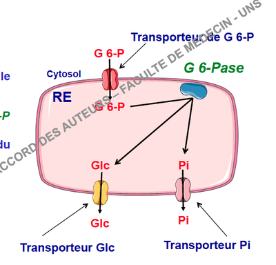

Dans la ronéo 13 p.19 lors de la NGG,
après que le G-6-P soit rentré dans le reticulum endoplasmique du fois (ou du rein) et transformé en glucose, il est dit que la molécule de glucose "va sortir dans le cytosol en utilisant 3 translocases différentes"
Je comprend pas trop à quoi correspondent ces 3 transporteurs surtout en regardant le poly du prof.
Merci :bashful:

Alors la sortie de la cellule fait bien intervenir trois transporteurs différents : Transporteur du glucose du RE qui fait sortir le glucose et qui fonctionne en symport avec un transporteur de Pi -> La sortie du glucose du RE s'accompagne de la sortie d'un Pi. Et ensuite le transporteur du glucose au niveau de la membrane plasmique qui permet de faire sortir le glucose hors de la cellule.
C'est mieux ?

Ok ça marche merci :D
