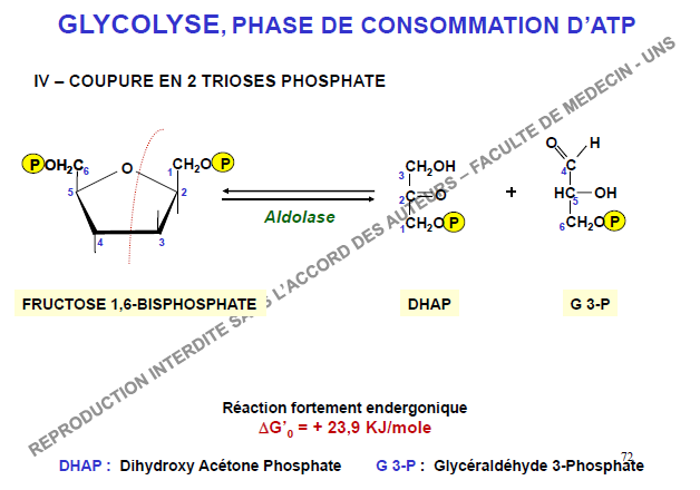

bonjour!
c'est juste que dans la glycolyse on l'appelle aldolase tout court
j'espère que c'est bon pour toi :wink:

Messagepar Léa_ » 09 Nov 2013, 13:30
Alors je ne crois pas avoir entendu parler de cette enzyme, par contre il existe la Fructose 1P aldolase au niveau des interconversions des oses, lorsqu'on cherche à faire entrer le fructose dans la glycolyse au niveau du foie (pas d'hexokinase donc).
Est ce que c'est ça ?

Messagepar chelsea » 09 Nov 2013, 14:39
Ah j'avais pas vu ton message lea !!! Marche que du coup si on parle de l'aldolase qui intervient dans l'inter conversion des oses ça devient faux car ça permet de passer au Glyceraldehyde dans P qui sera ensuite phosphorylé par la triose kinase .

Messagepar Léa_ » 09 Nov 2013, 15:28
Ok mode battle ON :
A mon avis : aldolase c'est comme kinase, c'est un nom qu'on peut donner à plein d'enzymes, qui catalysent un certain type de réaction . Dans la glycolyse c'est la F6P aldolase mais comme on l'aime ++ on lui donne l'appelle aldolase tout court.
Dans l'interconversion des oses on a aussi une aldolase mais comme on l'aime -- on lui donne un nom long et chiant : F1P aldolase.
Et effectivement, du fait de la position du phosphate on obtient pas les mêmes produits à chaque fois : Le F6P est coupé en Gald3P et DHAP alors que le F1P est coupé en Gald et DHAP.
Alors ?

Messagepar daphné » 09 Nov 2013, 15:34
Léa_ a écrit:Ok mode battle ON :
bring it on!!
A mon avis : aldolase c'est comme kinase, c'est un nom qu'on peut donner à plein d'enzymes, qui catalysent un certain type de réaction yes. Dans la glycolyse c'est la F6P pour moi c'est F 1,6 bisP : :D : aldolase mais comme on l'aime ++ on lui donne l'appelle aldolase tout court.
en fait dans le premier message on parlait de F 1,6bisP, celle de la glycolyse quoi. c'est juste qu'à partir de 20 ans la vue baisse, tout ça tout ça.. : :D :
