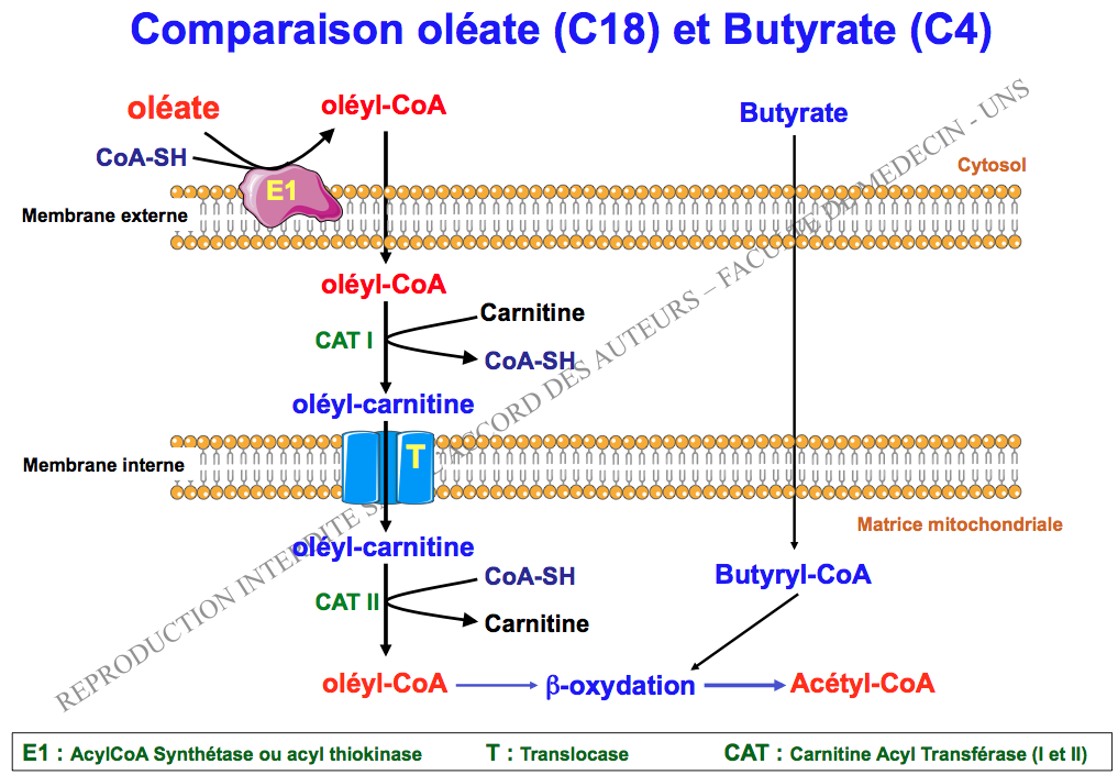

L'année derniere on nous avais dit que les AG à chaine courte étaient activés directement dans la mitochondrie (alors que les AG à chaine longue sont activés dans le cyto) ... Or cette année dans la ronéo, on nous dit que les AG à chaine courte n'ont pas du tout besoin d'etre activés.. Normal ? Ou c'est une erreur ?

En fait, l'activation de l'acide gras se fait par sa fixation au CoA, pour les acides gras a courte chaine carbonée, l'activation se fait dans la mitochondrie, le CoA fixer l'AG uniquement une fois qu'il sera dans la mitochondrie, comme le montre cette diapo:
C'est ok ?

Ah ouuaaiiis ok, merci :D

Je confirme (même version que l'année dernière :) )

désolée dinsister mais la prof ne precise a aucun moment que les AG courts et moyens sont activés DANS la mito...
vous etes vraiment surs ? ce serait une question a lui poser je pense :/
