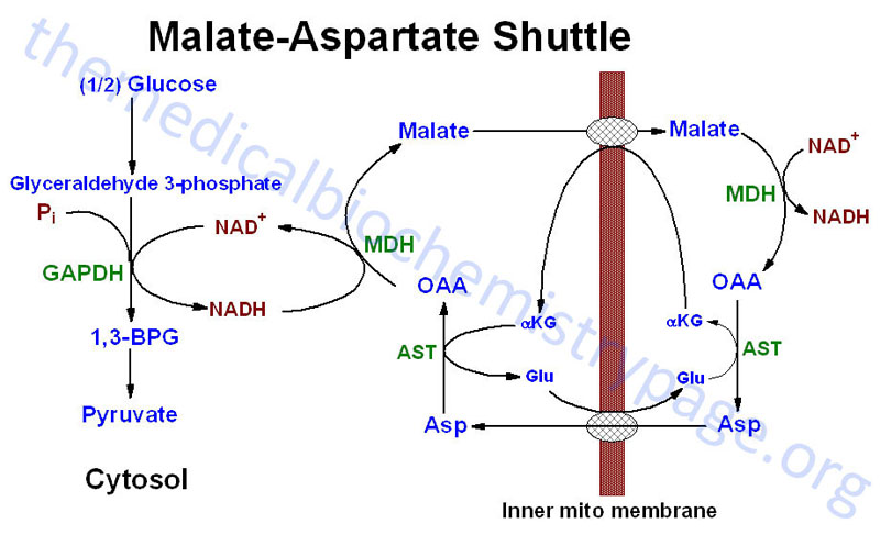

Je sais que la question a déjà été posée mais j ai pas vu de réponses (j ai ptet mal cherche, dsl)
OAA -> Malate (mito), ça passe dans le cyto, Malate -> OAA et OAA -> PEP.
Mais après : cet OAA se transforme en Aspartate pour équilibrer les navettes et retourne dans la mito, WTF ?
Merci bcp d avance ! :D

Atention tu confonds la navette malate aspartate est la sortie de l'OAA lors de le NGG...
lorsque tu va faire ta glycolyse aérobie, tu va utiliser la navette malate / aspartate :
lors de la néoglucogènèse on va avoir une fuite de l'OAA cytosolique vers le PEP grace a la PEPCK induite gènétiquement par le glucagon (qui ne se fait pas en post prandiale) :)
c'est mieux ?

J'ai le même problème que louisher, on nous dit lors de la neogluco lorsque l'OAA passe du compartiment mitochondrial au compartiment cytosolique il peut utiliser la navette Malate/Aspartate.
Mais le truc c'est qu'on nous dit qu'une fois le Malate passé dans le cytosol on a automatiquement un asparte qui rentre dans la mitochondrie (jusque là on est tous d'accord) mais cet Aspartate qui rentre on nous dit dans la ronéo qu'il provient d'un OAA cytosolique...
Donc en gros quel est l'intérêt de faire passer un OAA mitochondrial dans le cytosol si on est obligé d'en utiliser un cytosolique pour faire rentrer l'as parte dans la mitochondrie...
Le truc c'est que si on nous disait pas que l'aspartate provenait d'un OAA je comprendrai mais là ça me perturbe.

dire que l'aspartate provient exclusivement de l'OAA, c'est faux ... en effet j'ai pas encore lu la ronéo ... :loser:
Donc je suis avec vous pour avoir une explication de cette phrase :)

Salut !! Honnêtement vous me posez une belle colle, parce que c'est vrai que si l'OAA emprunte la navette il faut l'équilibrer et le fait qu'elle dise que l'aspartate provient d'un autre OAA c'est bizarre... On pourrait imaginer un liaison avec le fumarate libéré lors du cycle de l'urée qui fait fumarate => malate => OAA mais bon. Je le met dans les questions pour la prof :D
