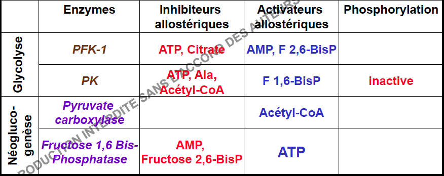

Messagepar Happiness » 20 Nov 2013, 23:34
C'est encore une nouvelle remarque conservant le tableau bilan des régulation de la NGG et glycolyse : Diapo II poly 64.
La prof n'a pas oublié l'AMP dans "les activateurs allostériques" de la Pyruvate Kinase ?
Merci encore :D

Messagepar Ben_ » 21 Nov 2013, 15:59
Je crois aussi car sur le poly 1 et diapo 122 il est marqué comme activateurs allostériques de la PK :)

Messagepar Léa_ » 23 Nov 2013, 15:41
Oui effectivement l'AMP est bien un activateur allostérique de la PK
