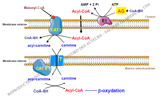

Bonjour !!
Alors je me suis un peu embrouillée avec les Carnitine Acyl Transférase et les Carnitine Acyl Carnitine Translocase !
Carnitine Acyl Carnitine Translocase est un transporteur qui fait entrer l'AG dans espace inter membranaire ?
Et Carnitine Acyl Transférase est l'enzyme qui permet de transferer le groupement acyl et qui permet donc de passer la membrane interne ( CAT I ) et de redonner de l'acyl CoA ( CAT II ) ?
C'est bien ça ? :hypnotized:
Merci d'avance :shame:

bonsoir!
alors la translocase fait entrer un acyl-carnitine dans la mitochondrie et ressortir une carnitine (c'est un antiport)
CAT I et II permettent des transferts de groupements acyl et carnitine.
dans l'ordre ça donne:
- acyl-coA dans l'espace intermembranaire (il a franchi librement la membrane externe)
- action de CAT I: on obtient un acyl-carnitine (acyl-CoA + carnitine -> acyl-carnitine + CoA-SH)
- translocase: entrée de l'acyl-carnitine dans la matrice mitochondriale (et sortie d'une carnitine dans l'espace intermembranaire)
- action de CAT II: on réobtient un acyl-CoA (acyl-carnitine + CoA-SH -> acyl-CoA + carnitine)
c'est plus clair pour toi? :wink:

Oui merci Daphné ! ;)
