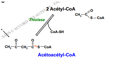

en fait la thiolase et la beta-thiolase sont une seule et même enzyme (et cette fois ça n'est pas une faute de frappe^^, on peut dire les deux)
la réaction est bien réversible:
en cas d'activité lipolytique intense, la concentration en Acétyl-CoA augmente, l'équilibre de réaction est déplacé dans le sens de la production d'Acétoacétyl-CoA
. les Acétyl-CoA "se condensent entre eux" pour former de l'Acétoacétyl-CoA
. les Acyl-CoA dégradés par la beta-oxydation ne font pas le dernier tour de la spirale de Lynen, ils s'arrêtent au niveau de l'Acétoacétyl-CoA (puisque la thiolase est orientée dans le sens 2 Acétyl-CoA -> Acétoacétyl-CoA)
diapo je ne sais combien: flèche dans les deux sens, c'est bien réversible

c'est bon pour toi? :wink:

Hum je crois que oui merci ! C'est la diapo de la dernière étape de la beta ox (que je n'arrive pas à ajouter désolée ..) qui m'a induite en erreur ... Il n'y a pas de double flèche sur cette réaction ..
Mais bon ça va comme c'est plus clair, merci beaucoup ! :D Bonne soirée ! :)

oui mais c'est la même enzyme (beta-thiolase ou thiolase, on dit les deux) qui catalyse la dernière étape de la béta-ox et la première étape de la cétogenèse. c'est une étape réversible :wink:
