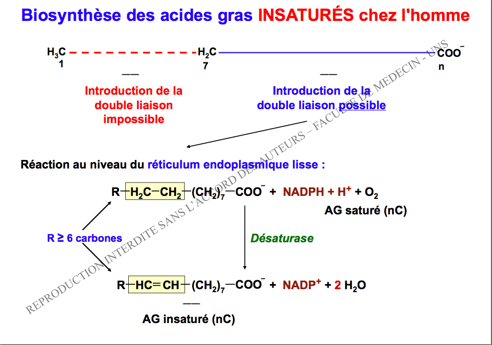

Alors j'ai une petite question concernant la Diapo ci contre du poly du professeur ...
Je ne sais pas si c'est moi qui est du mal à comprendre mais j'ai l'impression qu'il y a une coquille non ? :P
Car en fait je n'arrive pas vraiment à comprendre la partie du Haut .. il aurait pas fallut compter à partir du groupement COOH pour la désaturase ?!
Du coup le n se retrouverais du côté du CH3 et le 1 du côté du COOH ?
parce que pour le coup j'arrive pas trop à comprendre pourquoi on dit que celà ne marche que pour R > ou = à 6 ...
Si il faut je fait fausse route, mais bon j'aimerais bien comprendre cette diapo :D
Merci beaucoup !!!! :lool:

je ne comprends pas trop ce qui te gêne :/
on compte bien à partir de l'extrémité oméga ("à gauche")
R est au niveau de cette extrémité gauche, donc il faut R > 6 puisque avant le 7e C en partant de la gauche l'introduction de la double liaison est impossible
tu vois mieux ou pas? :wink:

Hum ... bin moi je pensais qu'on parlais de l'action des désaturases justement.. donc pour moi on commençais de l'extrémité COOH .. :disapointed:
je comprend pas vraiment pourquoi on parle en Oméga ? alors qu'on a pour objectif la formation d'une double liaison :)

c'est juste une nomenclature au lieu de compte à partir de la droite on compte à partir de la gauche

Oui oui ça je le sais ;)
D'accord enfin bref je vais revoir cette partie du cours ^^
