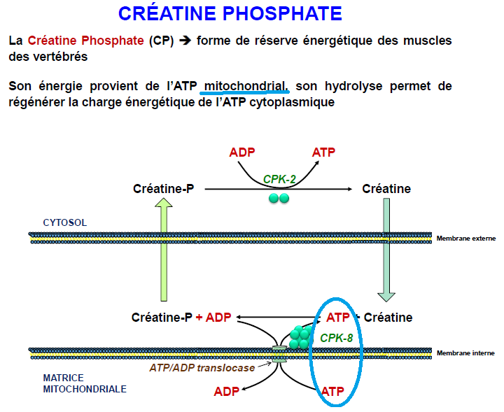

Messagepar nicow » 30 Nov 2013, 15:18
salut,
"la phosphorylation de la CP utilise de l'ATP cytosolique" compté faux: "ATP mitochondrial"
pour moi c'est vrai, car l'ATP est dans le cytoplasme lors de la réaction (l'enzyme est sur la face externe de la mb interne de la mitochondrie)...?
merci d'avance

Messagepar daphné » 30 Nov 2013, 19:44
bonjour!
alors attention là on ne parle pas de où se déroule la réaction mais d'où vient l'ATP!
et c'est bien un ATP mitochondrial, issu de la phosphorylation oxydative
c'est bon? :wink:

Messagepar nicow » 30 Nov 2013, 22:12
Si c'est dans la diapo alors :worship: ...
(c'est quand meme bizarre, du coup on peut dire que les enzymes cytosolique (telles que la PFK1) utilisent plus d'ATP mitochondriaux que d'ATP cytosolique? Vu que la PO = 95% de la production d'ATP :dont-know: )
merci pour la réponse en tout cas, et merci pour ce ccb :)
