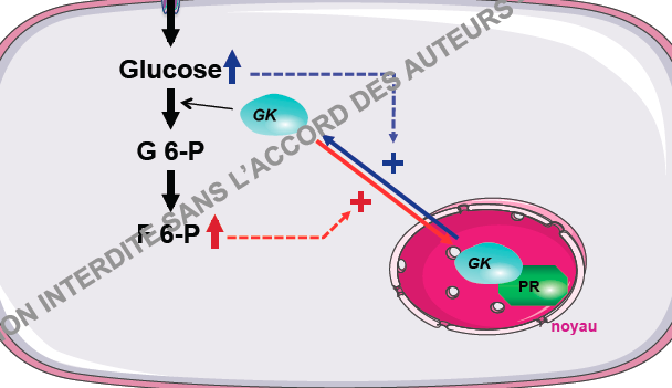

Messagepar Happiness » 30 Nov 2013, 16:49
Salut ! Merci pour ce concours !
Petite incompréhension :
Le Fructose-6-Phosphate va activer la glycolyse en période post-prandial dans la foie. Vrai
Il y a un truc qui m'échappe ->

+1. autant il active PFK2 ok mais il inhibe aussi la GK...donc on peut pas vraiment repondre ...

Il faut raisonner avec le rapport glucose/F6P je pense, on est en pleine hyperglycémie, beaucoup de glucose dans les hépatocytes, plus que le F6P (car la transformation n'est pas instantanée ) donc on va tendre vers l'activation et non l'inhibition de la GKPR
plus la GL va marcher (et la GGG aussi) plus on va neutraliser le glucose, plus on va commencer à entrer dans la phase d'hypoglycémie, à ce moment il n'y aura presque plus de glucose, laissant champ libre au F6P d'inhiber la GKPR = inhibition de la GL = on rentre réellement dans la phase de sauvegarde du glucose (hypoglycémie)
il faut voir ça comme une balance, tout ne change pas d'un seul coup

Alors on est en PP donc hyperglycémie donc sécrétion d'insuline donc glycolyse + d'autre voies (notamment glycogenogenese)
Le F6P est bien un inhibiteur de la glucokinase mais c'est surtout l'activateur de la PFK2. Par conséquent, il va favoriser la production de F2,6dP activateur le + puissant de la glycolyse. Donc le F6P va bien activer la glycolyse en PP.
La je suis pas sur mais voila mon raisonnement :
- beaucoup des sucres apportés par l'alimentation sont du fructose. Par conséquent, au lieu de rentrer dans la glycolyse au niveau du glucose on entre au niveau du F6P.
- de +, le fructose n'est pas synthétisable en glycogène, ainsi on dégrade le fructose pendant que le glucose sera lui synthétisé sous forme de glycogène.
- Une fois le fructose dégradé, on dégrade l'excédent de glucose via la glycolyse
Donc pour moi c'est bien vrai mais il faut attendre la confirmation d'une tutrice.

+1000 surtout qu'il régule la réaction glucose -> G6P, or la réaction irreversible qui détermine le flux entrant de la glycolyse c'est par la PFK-1. Le G6P étant un carrefour métabolique, réguler la réaction en amont ne veut absolument pas dire réguler une voie.

Salut ! Champotte a assez bien résumé le truc, en phase PP on va avoir +++ de glucose ce qui va faire sortir la GK du noyau. Meme si on a beaucoup de F 6-P, ce dernier va activer ++ la PFK-2 et sa concentration va alors baisser très rapidement. La régulation par le F 6-P au niveau de la GK aura plutot un role majeur lors de la NGG, pour éviter la dégradation du glucose qu'on forme :) Et pour ceux qui sont pas convaincus, le sujet a été corrigé par la prof et lisez la diapo 104 : le F 6-P est bien un activateur de la glycolyse

Nikoulas a écrit:Salut ! Champotte a assez bien résumé le truc, en phase PP on va avoir +++ de glucose ce qui va faire sortir la GK du noyau. Meme si on a beaucoup de F 6-P, ce dernier va activer ++ la PFK-2 et sa concentration va alors baisser très rapidement. La régulation par le F 6-P au niveau de la GK aura plutot un role majeur lors de la NGG, pour éviter la dégradation du glucose qu'on forme Et pour ceux qui sont pas convaincus, le sujet a été corrigé par la prof et lisez la diapo 104 : le F 6-P est bien un activateur de la glycolyse
j'ai bien trouvé la diapo qui dit que F6P active la glycolyse mais dans quelle diapo as tu vu qu'il active PFK2 ? je ne la trouve pas .. :eyeroll:

C'est dans la ronéo en tout cas :)

Diapo 114 (oui c'est un peu caché ^^)
