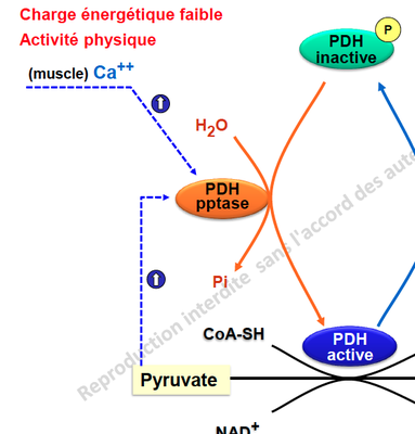

Qcm 7 :
D) L’holoenzyme dihydrolipoyl déshydrogénase (E3) est activée allostériquement par le coenzyme A libre
Est compté vrai, mais dans la ronéo on voit que la seul chose qui agit sur E3 est le NADH, qui l'inhibe.
QCM 8 :
A) Dans le muscle, la pyruvate déshydrogénase phosphatase est activée suite à une augmentation de la concentration de calcium intracellulaire ou de pyruvate
Compté vrai. Je vois pas ce que vient faire le pyruvate.. Je crois qu'il n'y a que le calcium qui active la PDH phosphatase. Le pyruvate agit seulement sur PDH kinase en l'inhibant..

Messagepar Happiness » 04 Déc 2013, 18:34
Pour la deuxième reponse c'est bien le cas, regarde la diapo 24 du poly.
Happiness
Messages: 869
Re: Annatut mitochondrie
Messagepar Skiini » 04 Déc 2013, 18:41
Ah oui merci j'avais pas trop fait attention a ce schéma :)
