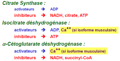

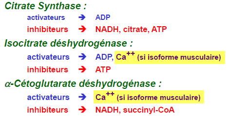

Concernant la régulation du cycle du citrate le prof nous dit que toute les Enzymes sont régulées par les rapport ATP/ADP et NADH/NAD. Donc si c'est le cas pourquoi avoir pris la peine de préciser par exemple pour la citrate synthase que seul le NADH est inhibiteur, de n'avoir rien mis pour l'isocitrate déshydrogénase ou ne pas avoir mis l'ADP comme activateur pour l'alpha-cetoglutarate déshydrogénase? On retient quoi du coup?

Aucune idée a écrit:Concernant la régulation du cycle du citrate le prof nous dit que toute les Enzymes sont régulées par les rapport ATP/ADP et NADH/NAD. Donc si c'est le cas pourquoi avoir pris la peine de préciser par exemple pour la citrate synthase que seul le NADH est inhibiteur, de n'avoir rien mis pour l'isocitrate déshydrogénase ou ne pas avoir mis l'ADP comme activateur pour l'alpha-cetoglutarate déshydrogénase? On retient quoi du coup?
-> retenez la version détaillée enzyme par enzyme: (diapo 43)
