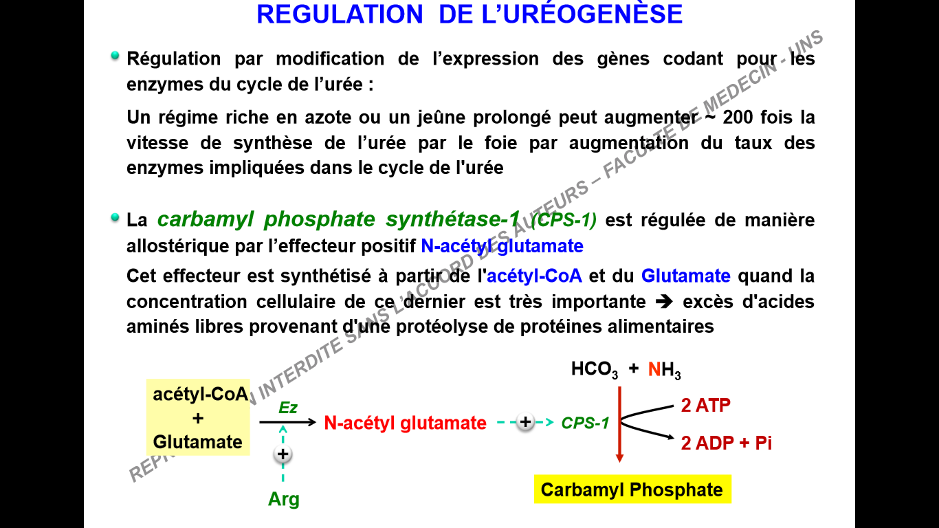

"La formation du N acétylglutamate est favorisé par la présence d'arginine"
J'arrive pas du tout à trouver où c'est écrit dans le cours ça
Merci :mrgreen:

Poour le N-acetyl glutamate voici la diapo ( en bas a gauche )
