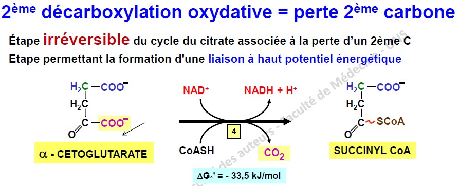

Salut ! Déjà merci pour votre correction :D
Au sujet du QCM 33, on avait déjà un petit peu débattu sur le post de proposition de correction, que pensez vous de cette diapo ?
La réponse ne devrait donc pas être la E ?
Merci encore pour tout votre super boulot :clap: !

alors pour le 33 effectivement on avait parlé de ça dans un post (que je ne retrouve pas^^)
dans l'absolu l'étape où le succinyl-coA est transformé en succinate correspond à un transfert et non à une création de liaison HPE (on transfert la liaison HPE vers le GDP)
maintenant si on se place d'un point de vue bilan énergétique du cycle, c'est le GTP qui est important, donc on peut considérer qu'à cette étape on a formation d'énergie. je pense que c'est plutôt ce point de vue là qu'il fallait avoir pour ce QCM, parce que sinon c'est un piège un peu bizarre

Pour le 33 si je me tiens au terme du le poly et de l'énnoncé du qcm :
-Dans l'énoncé on nous parle "de la formation d'une liaison à haut potentiel énergétique"
-Sur le poly : p.34 : -transformation de alpha-cetoglutarate en succinyl-coa on parle bien de formation d'une liaison
p.35 : -transformation du succinyl-coa on parle de transfert d'une liaison.
Si vous considérez que l'item C est juste, vous remettez en question la diapo non ? :angel:

Messagepar Dynam' » 04 Jan 2014, 16:49
Merci pour ton explication Daphné mais ce que dit Happiness renforce ce que je pense :lol:
Et +1 pour Barney aussi !

pour le 33 ya quand même production d'une liaison à HPE donc c'est vrai.
Surtout que le prof a dit en cours, que ça sera des qcm de cours et pas des qcm à piège

Pour le 33) :idea: j'ai du mal à voir le transfert de la liaison à HPE. on passe d'une liaison thioester à une liaison phospho-ester.
ya pas de transfert de liaison mais d'energie... donc une casse une liaison à HPE pour en créer une autre completement différente.

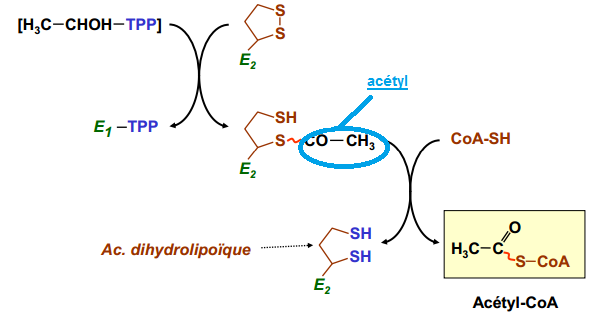

QCM 32 item A (pour ce QCM je regroupe sur ce post pour que ca soit plus lisible :))
Je l'ai compté faux car je pensais que la liaison thioester à haut potentiel énergétique se formait au moment de la condensation de l'acétyl sur l'acide lipoïque (car condensation du CO de l'acétyl et du S de l'acide lipoïque).
Donc j'aurai dit: "avant la condensation ...." ou "au moment de la condensation de l'acétyl sur l'acide lipoïque".
p6 ronéo 18
"Ainsi, en récupérant ce groupement hydroxy éthyl, on forme sur l'acide lipoïque la liaision HPE (thioester)".
Je sais que la ronéo n'est pas le support officiel en biochimie mais je n'ai rien trouvé sur les diapos... :/

je ne comprends pas trop ton problème alors je te remets la diapo, où j'ai entouré l'acétyl:
elle est en accord avec l'item
c'est mieux ou pas? :wink:

Merci pour ta réponse, mais justement la petite vague rouge (liaison à haut potentiel énergétique) se forme avant la condensation sur le coenzyme A (donc au moment de la condensation sur l'acide lipoïque) et donc pas "au moment de la condensation sur le coenzyme A" comme écrit dans l'item A.
Tu en penses quoi?
