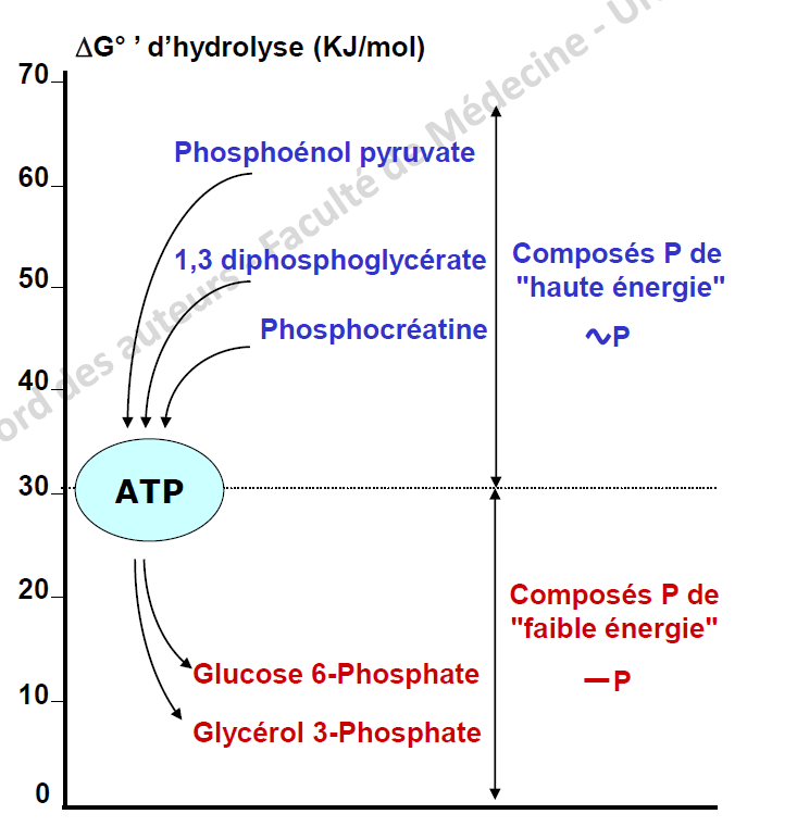

"Le Delta G'0 de l'hydrolyse de l'ATP en ADP + Pi est supérieur à celui de l'hydrolyse du phosphoénolpyruvate en pyruvate et eau".
De souvenir ça tourne à -31 Kj.mol-1 et -60 Kj.mol-1 (soixantaine et quelques :) ).
Or en terme mathématique -31>-60.

Origine de l’ambiguïté trouvée, il y a une contradiction entre les diapos du prof. Celle-ci est en réalité fausse je pense, car les variations d'énergie sont décrites "positivement" alors qu'elles sont négatives. Le cours du prof est le support officiel du concours, mais il y a contradiction au sein même de ce cours...

Pour cet item c'est vrai que si on passait une épreuve de math ton raisonnement serait le bon, mais là c'est assez classique comme question en bioénerg, le pr. cherche juste à savoir si vous savez bien quelle liaison HPE libère le plus d'énergie. C'est pour ça qu'on a compté l'item faux dans la correction
