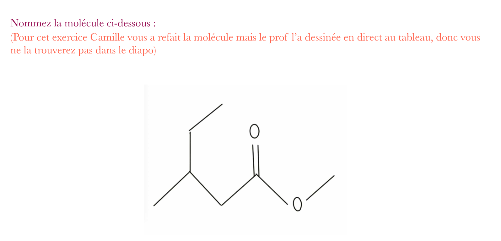

Coucouuu ! Je ne comprends pas pk pour la molécule, on obtient 3-méthylpentanoate de méthyle, alors que dans le tableau, pour le suffixe de l'ester, on a "...oate d'alkhyle", donc ça devrait être plutôt 3-méthylpentanoate d'alkhyle non ?
Capture d’écran (214).png (75.38 Kio) Vu 86 fois

Voici ce qu'a dit le professeur en faisant cet exemple :
"les esters, on appelle ça -oate d'alkyle comme molécules, donc on va déjà chercher la chaîne principale. C’est 5 carbones, donc c’est pentanoate, et à droite la partie suivant la fonction c’est un seul carbone, donc de méthyle." Je suis désolée, j'i réécouté en espérant pour vous qu'il développe un peu plus que ça mais non !
Il faut que tu gardes en tête qu'intuitivement, quand tu as une ramification sur un ester directement, tu l'intègres au nom. On pourra donc avoir du pentanoate de méthyle comme d'éthyle etc.
