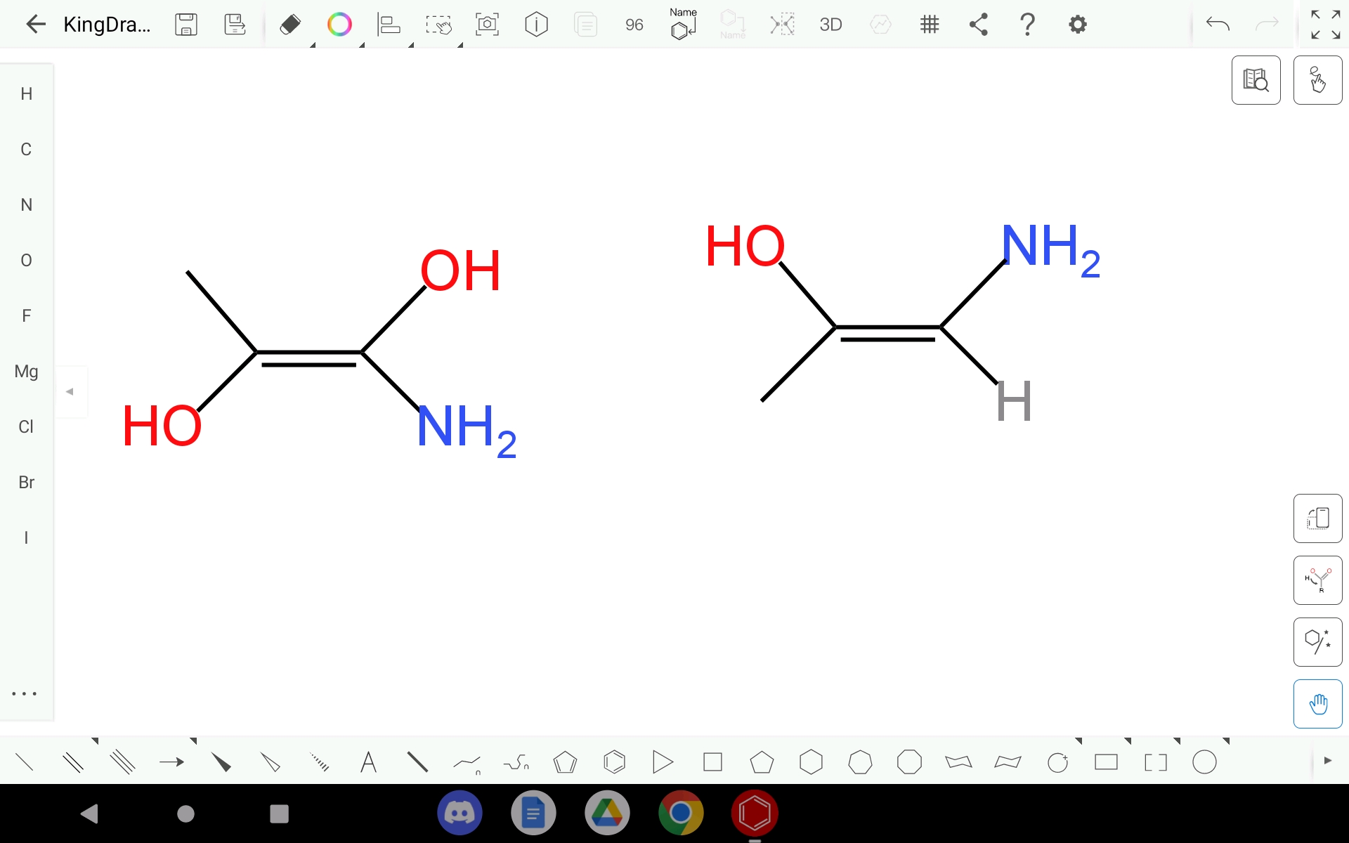

J'ai du mal a visualiser et différencier la configuration Z ou E au niveau des doubles liaisons. J'aimerai bien que tu m'expliques avec un exemple de chaque stp

Voici deux molécules :
Pour la première molécule (celle de gauche), tu vas comparer entre eux les groupements sur la gauche de la double liaison et les groupements sur la droite de la double liaison. Sur la gauche, tu as un oxygène (en bas) et un carbone (en haut). Le numéro atomique de l'oxygène est supérieur à celui du carbone donc tu entoures l'oxygène.
Sur la droite de la molécule, tu as un oxygène et un azote (N). L'oxygène a un numéro atomique supérieur à celui de l'azote, tu l' entoures (l'oxygène). Maintenant tu as une molécule avec deux groupements entourés opposés, un en haut et un en bas -> c'est une configuration E.
Si on ait la même chose sur la molécule de droite : tu as à gauche l'oxygène de prioritaire (par rapport au carbone) et à droite, l'azote de prioritaire (par rapport à l'hydrogène). Les groupements prioritaires sont du même côté de la double liaison -> c'est une configuration Z.
J'espère avoir pu t'aider, sinon n'hésites pas!
Bonnes révisions!
